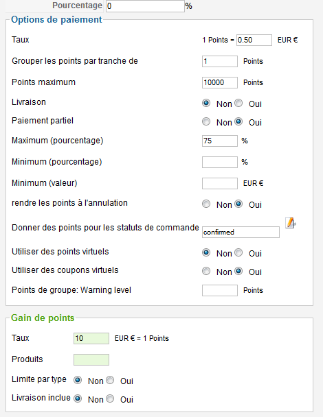

j'utilise AUP pour la génération de points lors de la confirmation de commande client. Tout va bien jusqu'à là. Quand je passe la commande de statut confirmée à envoyée, AUP me génère à nouveau le même nombre de points pour l'acheteur, alors que ses points ont été générés correctement pour la confirmation de sa commande. Un problème sur AUP???

oui, c'est bien le cas (cf image de la config du plugin)

"shipped" n'est pas listé dans "Donner des points pour les status de commande".
Donc, les points doivent être retirés si la commande passe à "shipped", vu que le status n'y est pas listé.
Donc pour moi, ce n'est pas le cas.

Donc, j'ai rajouté le statut "shipped" dans les statuts du plugin et maintenant c'est OK.
