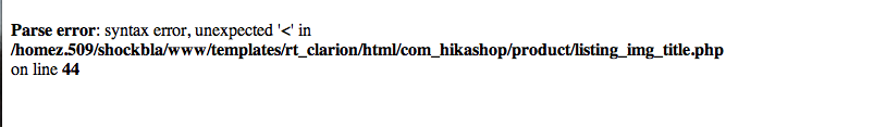

  • Posts: 167
13 years 5 months ago #97400
en effet, ca n'etait pas le bon template, je l'avais changé dans gantry la premiere fois
je l'ai sur mon template ''clarion''

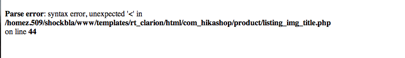

mais voici le message d'erreur lorsque je j'essaye d'accéder a une catégorie
désolé je suis nul en php et je ne suis pas en mesure de trouver la solution par moi même
13 years 5 months ago #97484
Vous avez probablement oublié des ";" quelque part, ou bien ajouté un espace entre "<" et "?php", merdci de nous copier les lignes 42 & 43 & 44 de cette vue.
  • Posts: 167
13 years 5 months ago #97521

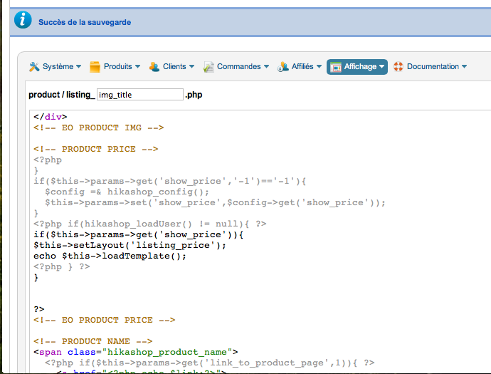

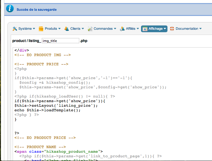

13 years 5 months ago #97534
Vous fermez les balises php alors que le code entre le if(hikashop_loadUser() != null{ est du php.
<?php if(hikashop_loadUser() != null){
if($this->params->get('show_price')){
echo $this->loadTemplate();
Last edit: 13 years 5 months ago by Xavier.

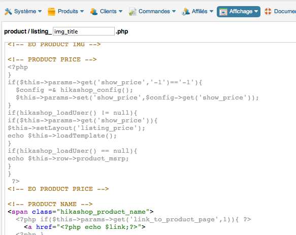

  • Posts: 167
13 years 5 months ago #97640
cela est il bien a inclure a <!--product price--> du product/listing_img_title ?
car ainsi fait ca donne rien.
13 years 5 months ago #97741
Vous pouvez l'utiliser en dessous du code précédent, tel que:
if(hikashop_loadUser() == null){
echo $this->row->product_msrp;
Cela va l'afficher pour les utilisateurs non enregistrés, pour les enregistrés changer "hikashop_loadUser() == null" en "hikashop_loadUser() != null".
Il faut bien évidement avoir saisi une valeur dans le champs msrp de la page d'édition d'un produit. (fonction disponible depuis la 2.1.1).

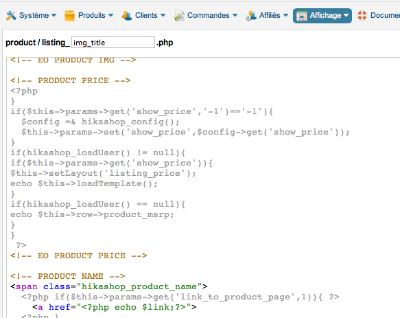

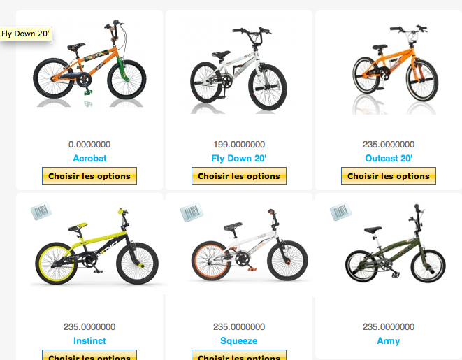

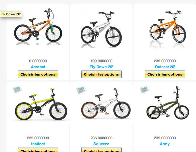

  • Posts: 167
13 years 5 months ago #97748
merci xavier
j'avais déja tenté cela, mais je pensais me tromper en voyant le resultat que cela donne
mais comme d'aprés toi c'est bine la bonne chose a faire alors je me permet de mettre en PJ le probléme d'affichage.
comme resoudre cela?
Last edit: 13 years 5 months ago by xav.
13 years 5 months ago #97831
J'ai simplement donné la variable qui contient le prix. Après il faut le mettre en forme.
<span class="hikashop_product_price_full">
<?php echo JText::_('PRODUCT_MSRP'); ?>
<span class="hikashop_product_price">
<?php
$currencyHelper = hikashop_get('class.currency');
echo $currencyHelper->format($this->row->product_msrp,'1');
</span>
</span>
<?php
Généralement on ne fournit pas de code de ce genre lors de customisations. Ce forum est pour aider lors de problèmes de configuration ou lorsqu'il y a des bugs.
Mais il n'est pas là pour les customisations. Merci de votre compréhension.
