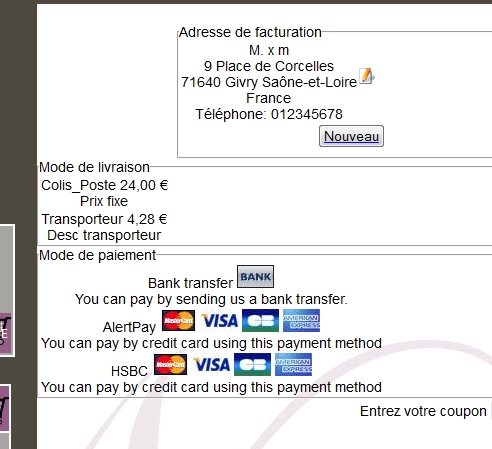

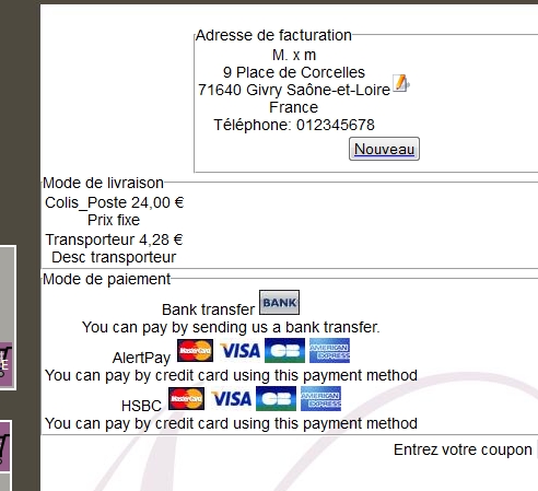

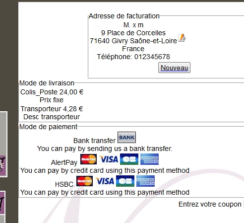

J'effectue des tests en local sur la dernière version Essential de Hikashop et Joomla 3.01
Les boutons radio pour choisir le mode de livraison ET le mode de paiement ne sont pas affichés (sous Firebug le css est à "display:none").
Par contre j'affiche bien les modes de livraison et de paiement que j'ai paramétré, c'est un problème de sélection.
Quelques infos sur mon paramétrage très simple:
. pas de zone géographique, ni de taxe, ni de fabricant, ni de devise
. les 6 produits + 3 variantes ont un poids de 1kg
. pour les mode de livraison, pas de restriction -> montant fixe, quel que soit le produit
. les plugs in de paiement sont activés (dont bank transfer)
. test effectués dans les paramétrages des modes de paiement avec ou sans sélection des modes de livraison
Merci d'avance pour votre aide.
Xavier
13 years 8 months ago #82786
Je pense que votre template override certaines propriétés CSS, essayez d'appliquer un "display: inherit !important;" sur la classe des boutons radio.

  • Posts: 79
13 years 8 months ago #82821
Un grand merci Xavier, cette propriété css fonctionne.
Cela dit je ne comprends pas pourquoi.
J'utilise un template perso, ultra-simple et qui ne fait appel, à part Hikashop, à aucune iteractivité (aucun formulaire, ni bouton radio).
Par ailleurs, mes css n'ont qu'un propriété "display:none" sur un menu hors Hikashop, ce qui n'a rien à voir.
Le principal est que cela fonctionne, merci encore.
