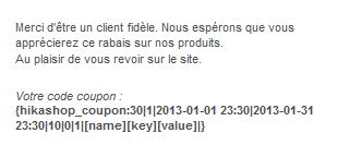

J'ai crée une newletter avec un tag coupon de Hikashop. L'affichage de la newsletter et de l'identifiant du coupon généré par un tag est OK. Par contre, si je décide de visualiser ma newsletter dans mon navigateur, le tag n'est pas transformé et affiche les différents champs le constituant (cf copies ecran).
Une idée ou une solution??
Merci

Nous allons discuter avec l'équipe Acymailing afin de voir quelle est la meilleur solution à adopter.
Le coupon est généré lors de la création de l'email mais il n'est pas sauvegardé afin de pouvoir être retrouvé lors de la visualisation sur le site web.
Il ne faut surtout pas générer de nouveau coupons car sinon, des tas de codes pourraient être générés.

Je ne pense pas qu'il soit un jour techniquement possible de récupérer le code coupon pour l'affichage sur le site vu comment le système est fait.
Par contre, ce que nous pouvons vous proposer c'est de modifier légèrement le code du plugin HikaShop pour afficher un message à la place du tag.
Pour cela il faut éditer le fichier plugins/acymailing/hikashop.php et changer le code:
$tags[$oneTag] = $this->generateCoupon($allresults,$i,$user);
en:
if(empty($user->subid)) $tags[$oneTag] = JText::_('COUPON_NOT_FOR_YOU');
else $tags[$oneTag] = $this->generateCoupon($allresults,$i,$user);
et supprimer la ligne :
if(empty($user->subid)) return true;
qui se trouve quelques lignes au dessus.
Ensuite, vous pouvez ajouter un override de traduction pour COUPON_NOT_FOR_YOU pour personnaliser le message qui sera affiché.
