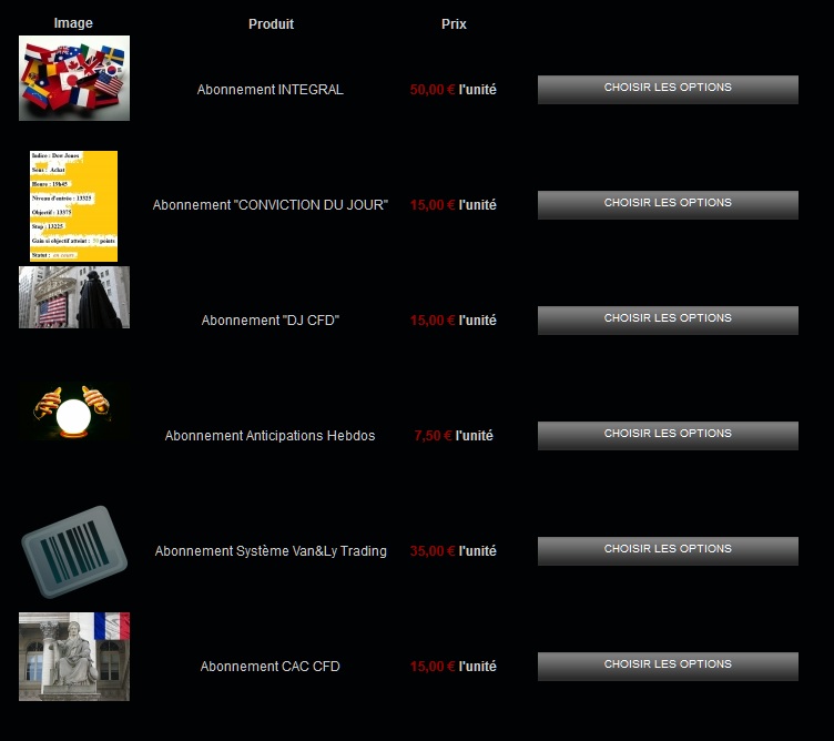

Je viens d'installer HS pour la souscription d'abonnements et plusieurs choses me posent problème. La première dans ce topic :
Su ma page "abonnements" apparaissent bien mes différents types d'abos mais, sous la ligne "prix", s'affichent "50€ l'unité" ! Je voudrais remplacer "50€ l'unité" par "à partir de 50€".
Supprimer les termes : "image" "produit" et "prix" serait pas mal également...
Merci d'avance pour votre aide et Joyeuses fêtes de find 'année à toutes et tous !

Il vous suffira simplement :
1.
- D'aller sur "Hikashop->Configuration->Language->'Votre fichier de langue'"
- De modifier la ligne :
PER_UNIT=" l'unité"
par
PER_UNIT=" "
- et la ligne
PRICE_BEGINNING=""
par
PRICE_BEGINNING="à partir de "
2.
- D'aller sur "Hikashop->Affichage->Vues"
- D'éditer le fichier "listing_table" de la vue "produit" du template que vous utilisez sur votre front-end
- de supprimer les lignes :
<?php echo JText::_( 'HIKA_IMAGE' );?>
<?php echo JText::_( 'PRODUCT' );?>
<?php echo JText::_('PRICE'); ?>
En esperant que cela vous aidera.

C'est parfait !
Merci beaucoup, je n'aurais jamais trouvé !
