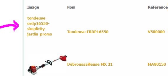

Quelqu'un sait-il pourquoi dans le panier, parfois, certaines images (toujours les mêmes) ne s'affichent pas?

Si vous prenez la dernière catégorie "Pramac" et si vous ajoutez tous les produits dans le panier : aucune vignette.

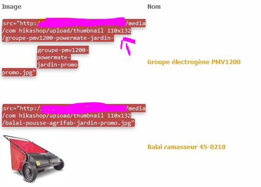

Merci de vérifier que le répertoire "/media/com_hikashop/upload/thumbnail_110x132/" est bien accessible en écriture.
Il semblerait que les images "groupe-pmv6200-powermate-jardin-promo.jpg" ne sont pas créées dans ce répertoire. Il s'agit soit d'un soucis de droit d'écriture soit d'un autre répertoire utilisé.
Il est possible que les images soient générés dans un autre répertoire mais normalement, ces soucis ont été réglés dans la 2.0, que vous utilisez.

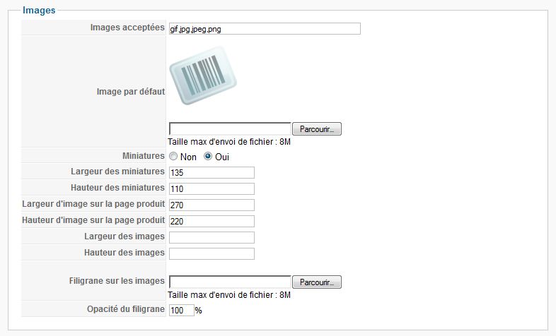

    J'ai mis 777 au dossier "Upload", tous ses sous-dossiers et même les fichiers et non, ça ne marche pas.
    Avec un outil de Firefox je me rends compte que l'image et attendu dans le "thumbnail 110x132"
    Hors l'image est dans "thumbnail 110x135"
    Si ça peut aider.
    Logiquement tous les images devraient être générées dans le répertoire 110x135 vu que la configuration est "110x135", il me faudrait donc pouvoir vérifier le code dans votre vue du "checkout | cart".
