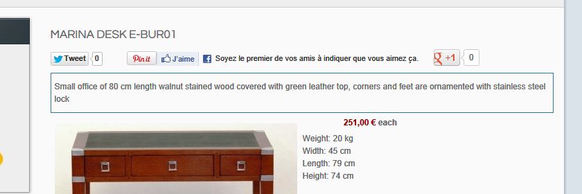

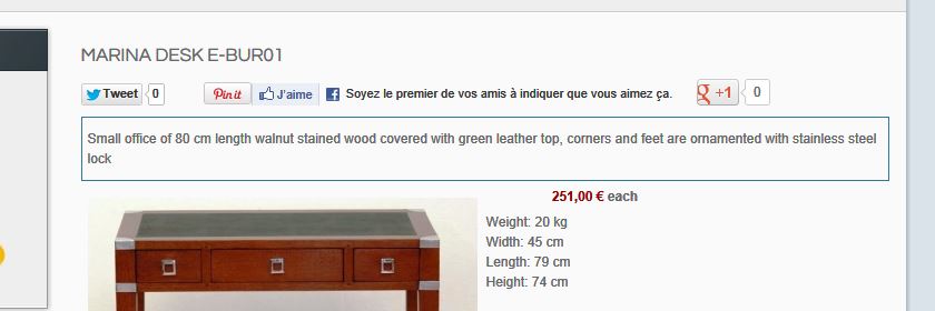

j'ai installé sur mon site le plugin "Hikashop Social Networks Plugin", je fais bien apparaître les boutons dans chaque article.
mon problème est que mon site est traduit en anglais et toutes les informations sont bien traduites sauf les boutons et les textes de la barre réseaux sociaux 'j'aime, Soyez le premier de vos amis à indiquer que vous aimez ça.) voir PJ.
merci de vos réponses.
13 years 8 months ago #84713
Les boutons des réseaux sociaux sont affichés dans des iframe, nous ne contrôlons pas le texte de ces derniers. C'est l'Api qui détermine directement la langue utilisée.
Si le visiteur est en angleterre ou que son navigateur est en anglais, la langue sera changée automatiquement en anglais.
