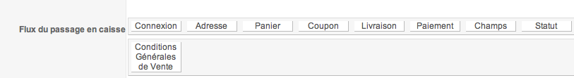

Actuellement j'ai le passage en caisse en un coup , une seule page et on envoie
je voudrais faire ça en 2 etapes , à la place d'envoyer avoir un bouton suivant et sur la seconde page le récapitulatif (ou pas) avec le bouton envoyer
j'ai mis dans flux de passage en caisse une deuxieme etape avec uniquement conditions generales de vente , le probleme c'est que si on change la methode de paiement sur la page avant on saute aussitot en page suivante, ça ne reste pas sur la page courante
si je change de mode de livraison ca ne change pas de page
comment faire et eviter ça ?
merci

payment.php (saute à la fin)
foreach($this->methods as $method){
				$checked = '';
				if(($this->payment_method==$method->payment_type && $this->payment_id==$method->payment_id)|| ($auto_select_default && empty($this->payment_id)&&!$done)){
					$checked = 'checked="checked"';
					$done = true;
				if($this->config->get('auto_submit_methods',1) && empty($method->ask_cc) && empty($method->custom_html) && empty($checked)){
					$checked.=' onclick="this.form.submit(); return false;"';
shipping.php (ne saute pas à la fin)
foreach($this->rates as $rate){
				$checked = '';
				if(($this->shipping_method==$rate->shipping_type && $this->shipping_id==$rate->shipping_id)|| ($auto_select_default && empty($this->shipping_id)&&!$done)){
					$done = true;
				if($this->config->get('auto_submit_methods',1) && empty($checked)){
et si je mets auto_submit_methods = 0 dans la config alors là plus rien n'est envoyé
