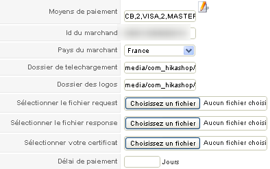

dans le module j'ai fais les paramètres suivants (voir image hikashop 1)
les fichiers resquest et responses s'inscrive bien dans le site.

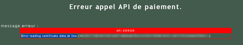

Par contre dans le fichier certificat j'ai un message d'erreur (voir image hikashop 2)

je choisi les fichiers dans les zones de saisies (voir image hikashop 1)
je fais le transfert en cliquant sur enregistrer
maintenant le premier message d'erreur n’apparaît plus (voir image hikashop 2) mais
j'ai un nouveau message (voir image hikashop image 3

Je n'ai plus les messages d'erreurs signalés plus haut.
Le problème était comme indiqué que j'essayais de transférer des fichiers sur un système Windows alors que les fichiers étaient pour linux.
maintenant un autre message apparaît en espérant que vous pourrait m'aider (voir image hikashop 4)

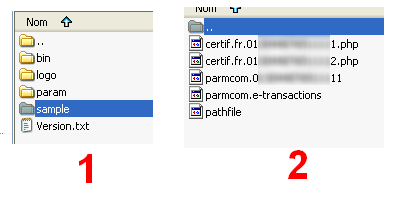

dans la photo numéro hikashop 5 vous trouverez en
1) les répertoires du fichier ZIP reçu de la banque
2) les fichiers qui se trouve param
dans ce répertoire je me retrouve avec plusieurs fichiers certif XXXXXX.php
a quoi cela sert il .?

Bon j'ai trouvé mon problème.
En espérant que les indications ci dessous permettront d'aider d'autres personnes.
Sur le site du e-transactions du crédit agricole il faut télécharger le bon type de fichier.
par défaut j'avais téléchargé le fichier certif.fr.xxxxxxxxx.jsp ou j'avais enlevé le suffixe.
en bas de la page de téléchargement se trouve en tout petit une liste déroulante permettant de choisir le format du fichier.
Il faut bien choisir le type de fichier au format classique.
cela a permis de résoudre le problème, je n'ai plus le message d'erreur de API
