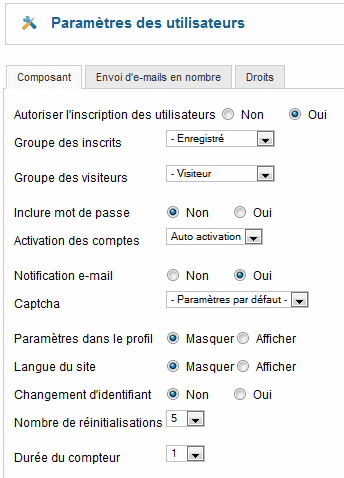

je viens de constater sur mon site (J!2.5) deux anomalies :
  1. il est possible de s'enregistrer via le formulaire hikashop sans renseigner les champs requis autres que nom/identifiant/email/mot de passe
  2. l'administrateur ne reçoit aucun mail l'informant de l'ouverture de compte, malgré le paramétrage ad-hoc dans la gestion des utilisateurs de joomla
Pour le 1er point, lorsque j'édite un champ personnalisé, on me demande de renseigner le champ par une valeur par défaut, ce que je ne souhaite pas faire. Que se passe-t-il ?
Merci

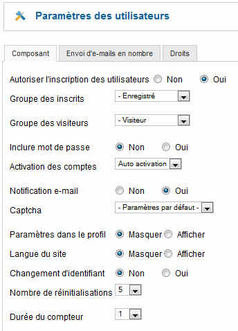

dans "Mise à jour/A propos" j'ai bien la version 2.0.0, mais tout en bas (sous Libraries) la date de mise à jour est le 16 septembre (?)
Je viens de réinstaller le composant par dessus, ça ne change pas cette date (ni celle qui apparaît dans la gestion des extensions : June2012).
Quoi qu'il en soit j'ai régénéré le cache dans la gestion des extensions et le pb des champs requis semble résolu depuis.
Par contre il reste le pb du mail à l'inscription que je ne reçois toujours pas, malgré les réglages ci-joints... Par ailleurs le mot de passe est présent dans le mail alors que les réglages disent le contraire.

  • Posts: 86179
  • Thank you received: 14216
13 years 8 months ago #85747
L'email envoyé à l'inscription via HikaShop est envoyé par HikaShop. Il ne tiens pas compte de ces options.
De plus, HikaShop n'envoi pas d'email de notification à l'administrateur.
Donc ce que vous avez est normal.
Il est possible d'éditer l'email de notification via le menu Système->Emails dans la version Business et d'enlever la ligne du mot de passe et d'ajouter un email additionel pour la réception de l'email et ainsi que l'administrateur récupère une copie de l'email envoyé à l'utilisateur.
cela peut se faire avec une ligne de PHP assez simple:
<?php $data->email = array($data->email,'This email address is being protected from spambots. You need JavaScript enabled to view it.'); ?>
The following user(s) said Thank You: Pi_R
