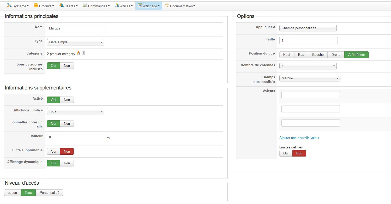

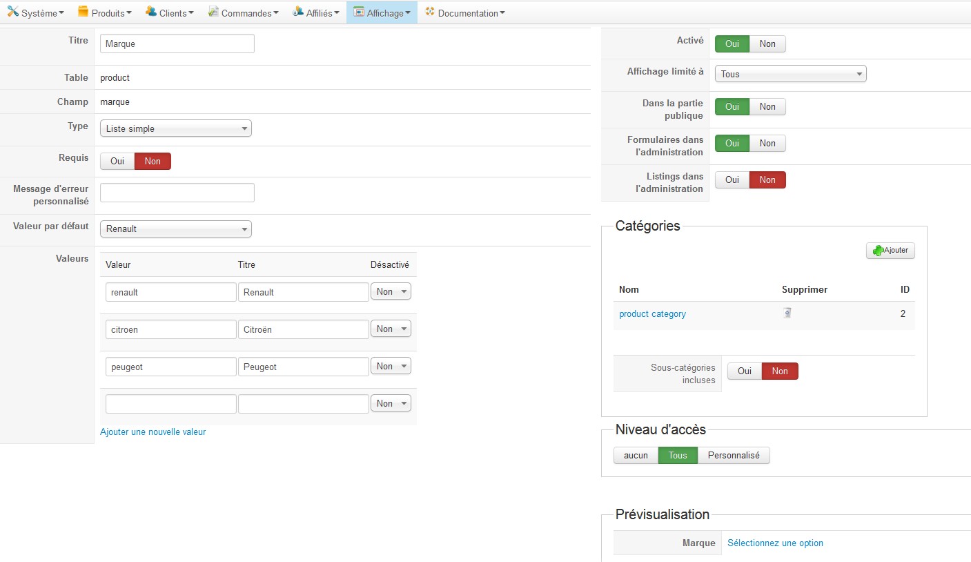

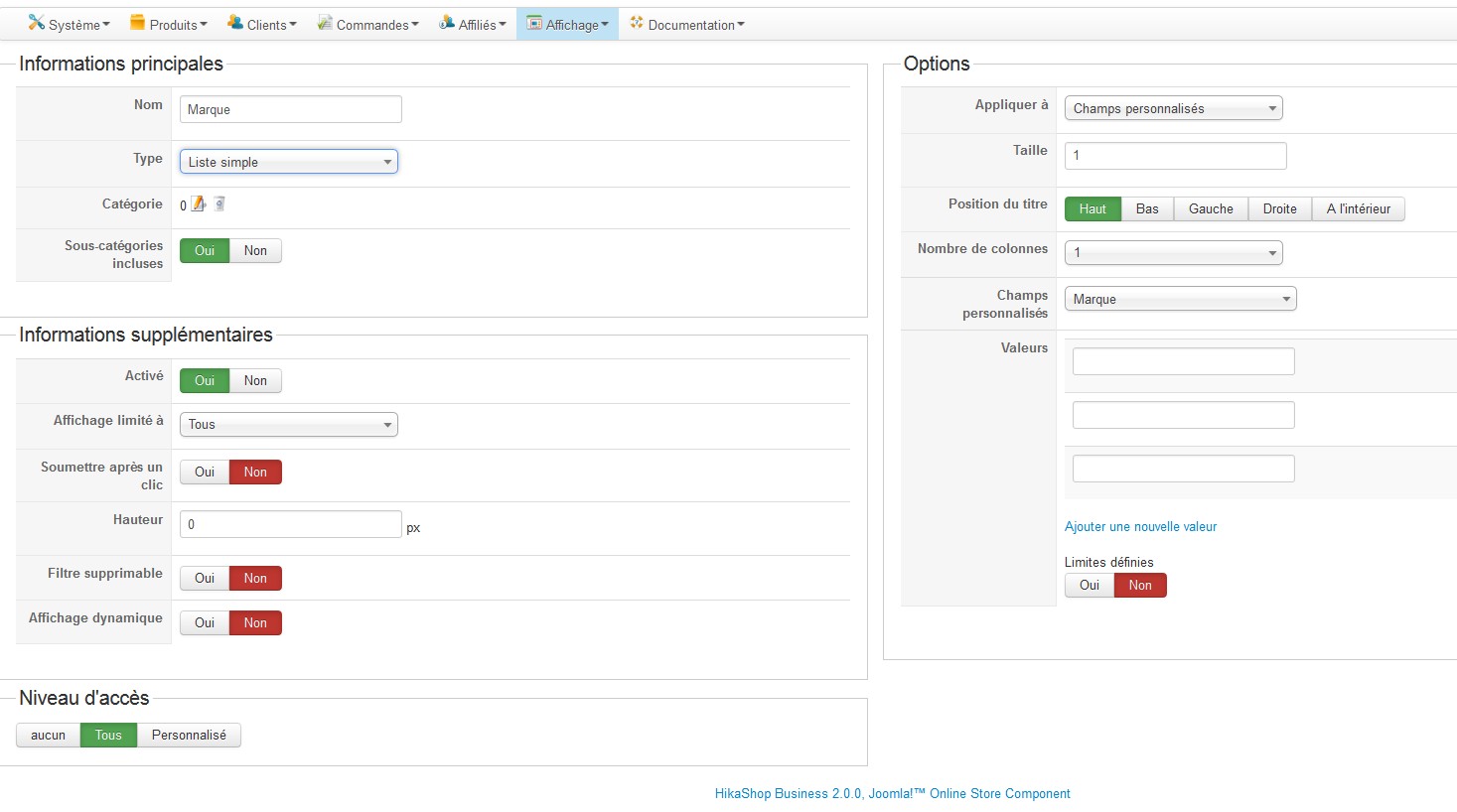

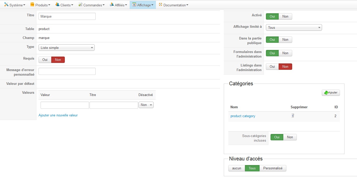

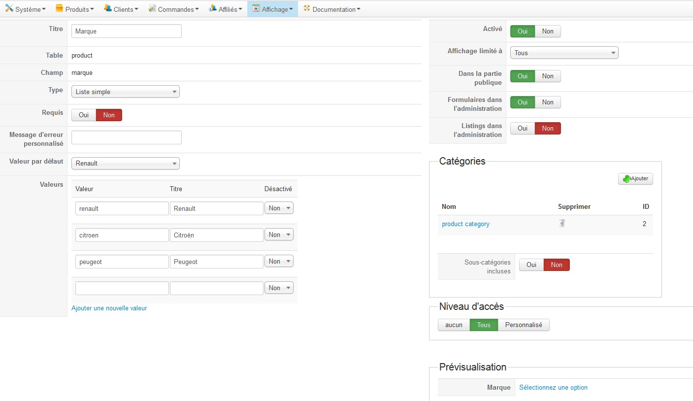

  • Posts: 139
13 years 7 months ago #86089
Je vous joins une capture d'écran de la configuration du champ personnalisé et du filtre car si je ne mets pas de valeur je n'ai plus d'affichage pour mon filtre

13 years 7 months ago #86305
J'ai bien mis des valeurs dans le champ personnalisé et j'ai activé l'option "affichage dynamique" dans le filtre. Mais cela ne fonctionne pas.
D'autre part les filtres de type curseur avec l'option "soumettre après le clic" ne fonctionnent pas.
url du site : http://autos.paveo.fr/ (login : autos / mdp : autos)
Configuration du champ personnalisé :
Configuration du filtre :
Merci
