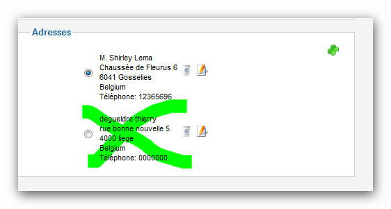

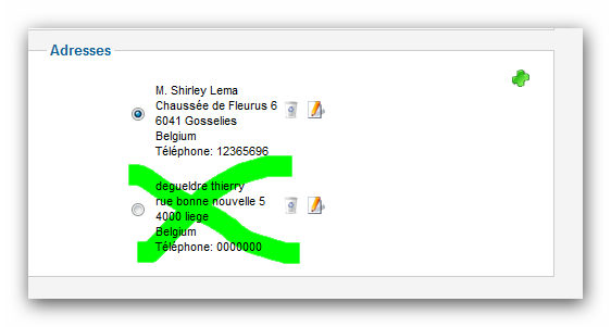

  • Posts: 16
13 years 6 months ago #87305
super cela fonctionne.
mais maintenant j'ai un autre problème.
j'ai fait un import d'un VM vers hika v2.0.0 tout fonctionne sans aucun problème sauf quand un client s'inscrit.
il met sont adresse et après dans les comptes clients chaque client reçois une autre adresse de client déjà existant dans joomla ou je ne sais pas.
j'ai vidé tout les clients de hika et inscrit un nouveau et toujours le même problème. le nouveau client à bien sont adresse plus l'adresse d'un client que je ne sais pas d'ou :(
voir capture
merci pour votre aide
13 years 6 months ago #87449
Vérifiez dans la table "#__hikashop_address" qu'il n'y est pas d'adresses déjà présentes.
Ces adresses sont associées à l'id d'un utilisateur, donc si des adresses étaient déjà présentes et qu'elles sont attribuées à un certain ID de personne c'est normal qu'elles soient assignées lors d'un enregistrement.
