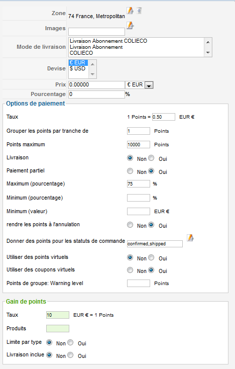

Normalement le remboursement des points fonctionne avec les trois méthodes. Laquelle utilisez-vous ? Pourriez vous faire une capture des options de votre plugin AUP ? Cela nous aiderez à reproduire le problème.

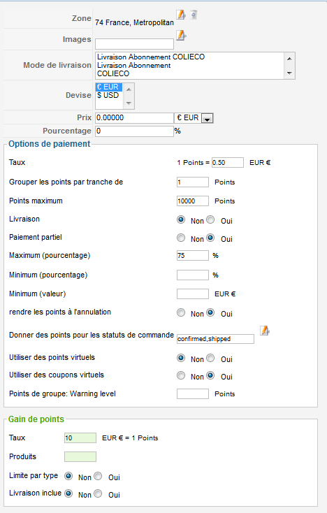

J'utilise la mode de paiement AUP. Ci-joint copie d'écran des paramètres.
Cordialement

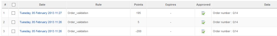

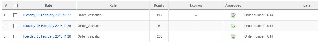

Je viens d'effectuer de nouveaux tests sur le plugin en mode "virtual coupon" et je n'ai pas de soucis lors de l'annulation de la commande.
On remarque les 200 points enlevés suite à la création de la commande.
On voit les 5 points gagnés suite à la confirmation de la commande.
On note les 195 points gagnés suite à l'annulation de la commande.
Je vais vous renvoyer la toute dernière du plugin.

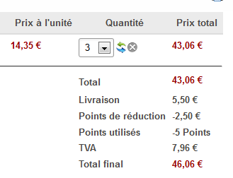

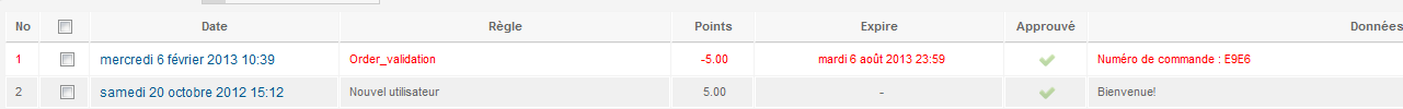

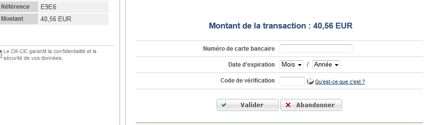

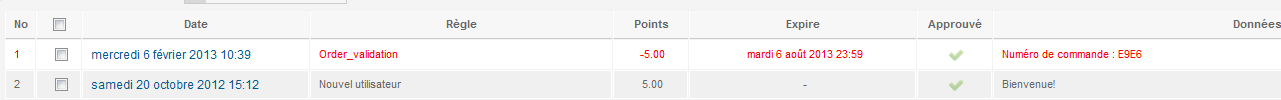

Je fais à nouveau un test comme suivant :
1)
un client choisit un produit et l'ajoute à son panier
2) Ce client a déjà 5 points dans AUP

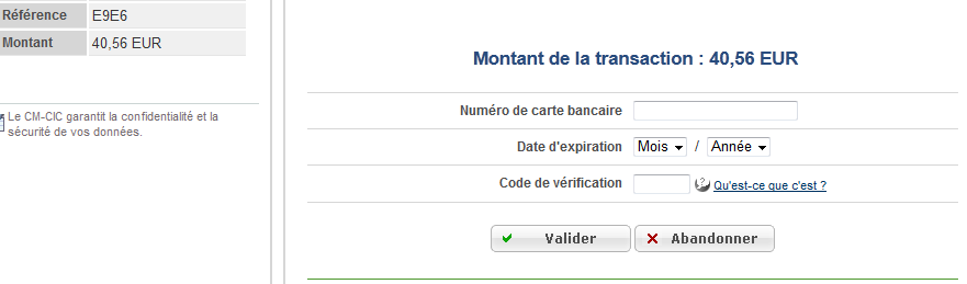

3) le client valide son paiement sur Hikashop et est redirigé vers la page de la banque pour saisir les info de sa CB

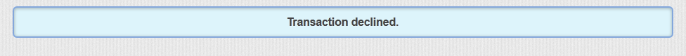

4) il décide d'abandonner le paiement et fait annuler, il est redirigé vers le site marchand avec un message d'erreur (normal)
5) Sur l'admin dans la gestion de AUP : les 5 points ont été utilisé pour sa commande (ok) mais comme cette commande est maintenant annulée, il devrait avoir une annulation de l'utilisation de ces points pour avoir le même solde de points avant cette commande
6) Sur l'admin, la commande a bien le statut annulée
En fait, le problème persiste et le puglin ne permet pas de restituer les points en cas d'une annulation.
Merci de votre retour
