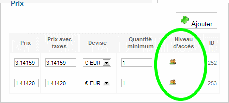

13 years 7 months ago #88938
oui, pour chaque produit on peut ajouter plusieurs prix et leur affecter à chacun un niveau d'accès.
Last edit: 13 years 7 months ago by Pi_R. Reason: Ajout pièce jointe

  • Posts: 326
  • Thank you received: 17
13 years 7 months ago #88954
Il faut commencer par saisir un ou plusieurs prix et enregistrer ; ensuite apparaît l'icône ad-hoc.

Quoi qu'il en soit, à partir du moment où un prix a déjà été saisi et enregistré, l'icône devrait apparaître. Bien sûr s'il y a des variantes, cela se gère au niveau de chaque variante.
  • Posts: 157
13 years 7 months ago #88974
Ok c’est super ça marche je te remercie pour tous

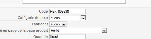

13 years 7 months ago #89174
Bien avant de commencer je te remercie de ton aide tu ma avance pas mal le chimblik
J’ai donc créez trois zone chaque zone a un pays donc une zone qui et la France avec une catégorie et une taxe de 19.6
Je voudrais savoir si il faut mettre dans le produit acl aucun dans le champ catégorie de taxe
Ou si ça na pas d’importance
Si j’ai bien compris quant le nouveau client s’inscriras il devra choisir le pays de la zone et la prendre la taxe défini dans la zone
Last edit: 13 years 7 months ago by fred74.
