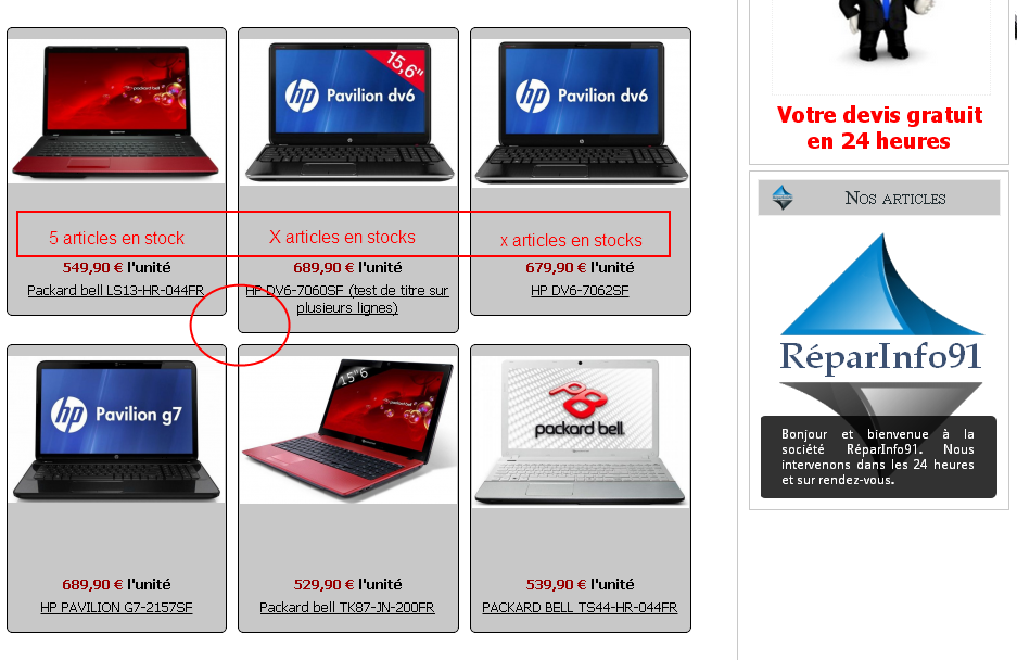

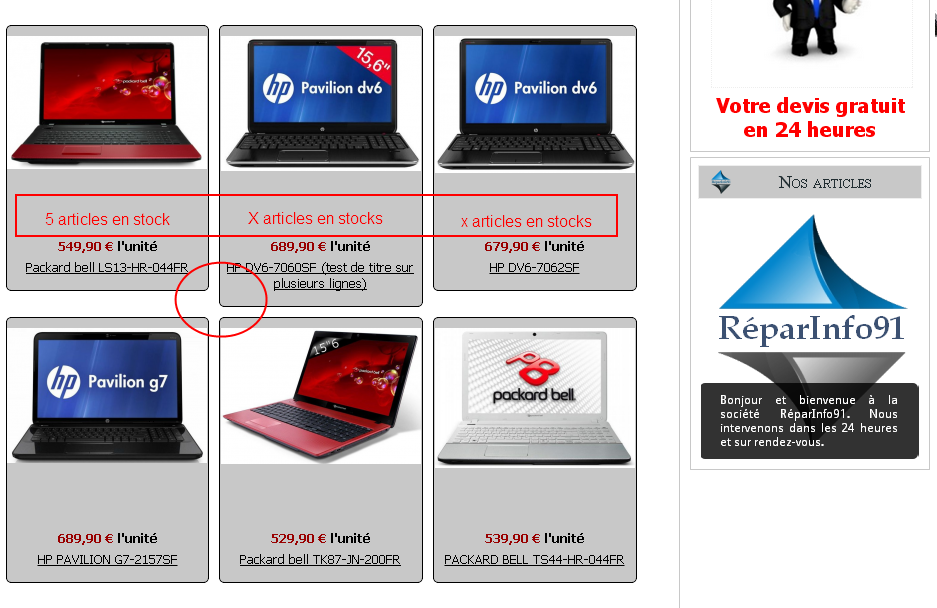

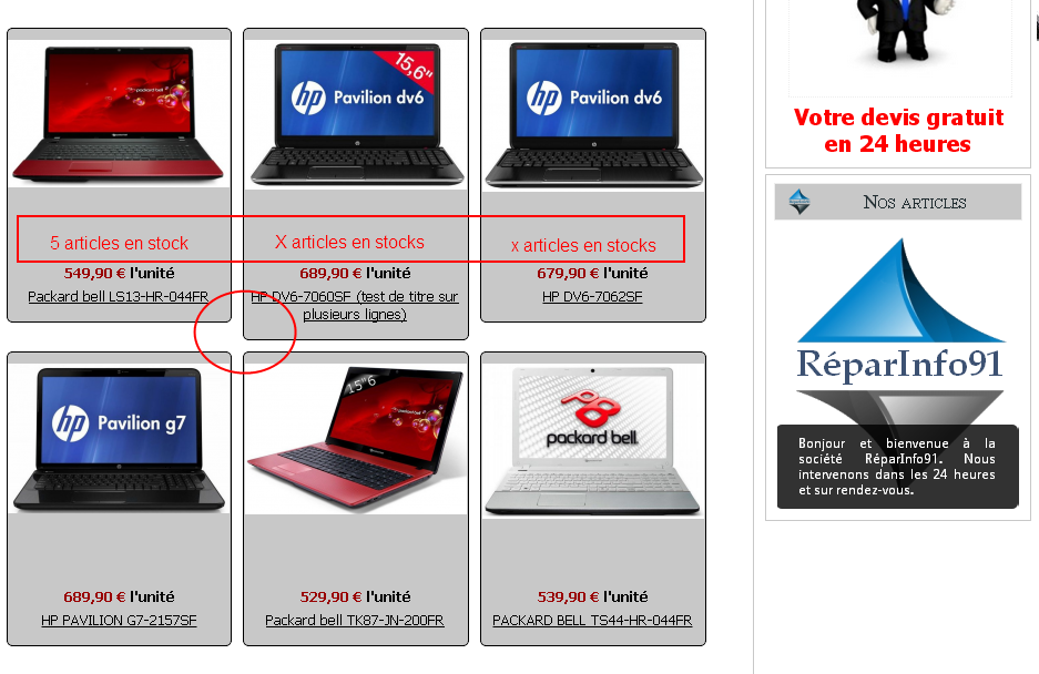

Bonjour à toute et à tous,
Je voudrai savoir si il est possible de modifier les paramètres de présentation suivants.
J'ai cherché dans le forum et j'ai trouvé des réponses mais pour des sujets différents qui m'ont permis de résoudre déjà quelques problèmes mais il me reste
1) dans la photo ci joint j'ai une présentation d'articles (3 en largeur)
la largeur fonctionne mais en hauteur le cadre est décalé si le titre est supérieur à 1 ligne
(voir cercle rouge sur photo hikashop 8)
2) est il possible d'ajouter le nombre d'article existant par article
(voir rectangle rouge sur photo hikashop 8)
En vous remerciant par avance

Pour cela il faudrait ajouter du code javascript qui détecte la taille utilisée par la plus haute div, et appliquer le paramètre en css vie le javascript.
Le nombre d'articles peut être ajouté en éditant la vue "product / listing_img_title" et utiliser la variable "$this->row->product_quantity" pour afficher la quantité.

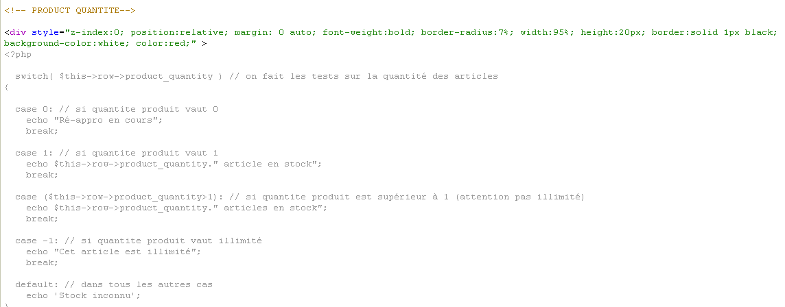

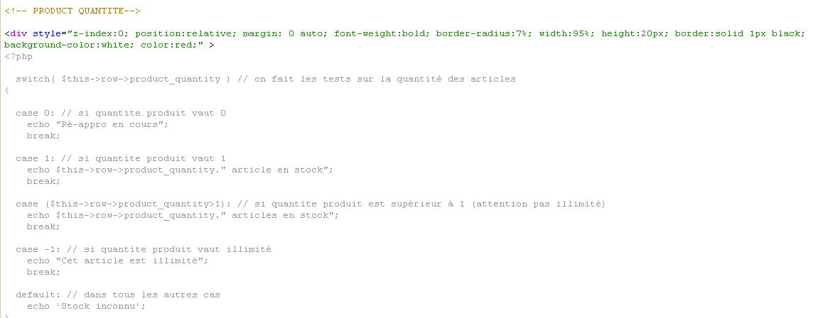

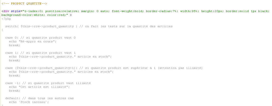

Je vous apporte la solution que j'utilise pour avoir les cadres à hauteur identique.
Cela m'a permit de résoudre mon problème d'affichage sans utiliser le javascript.
Dans le fichier hikashop>vues>listing_img_title (pour les produits) j'ai ajouté
pour les paramètres du div c'est en fonction de votre template.
La fin du div peut doit être placé en fonction de critères comme
bouton ajouter visible ou non
code produit visible ou non
En espérant que cela puisse vous aider.
Bonne continuation
