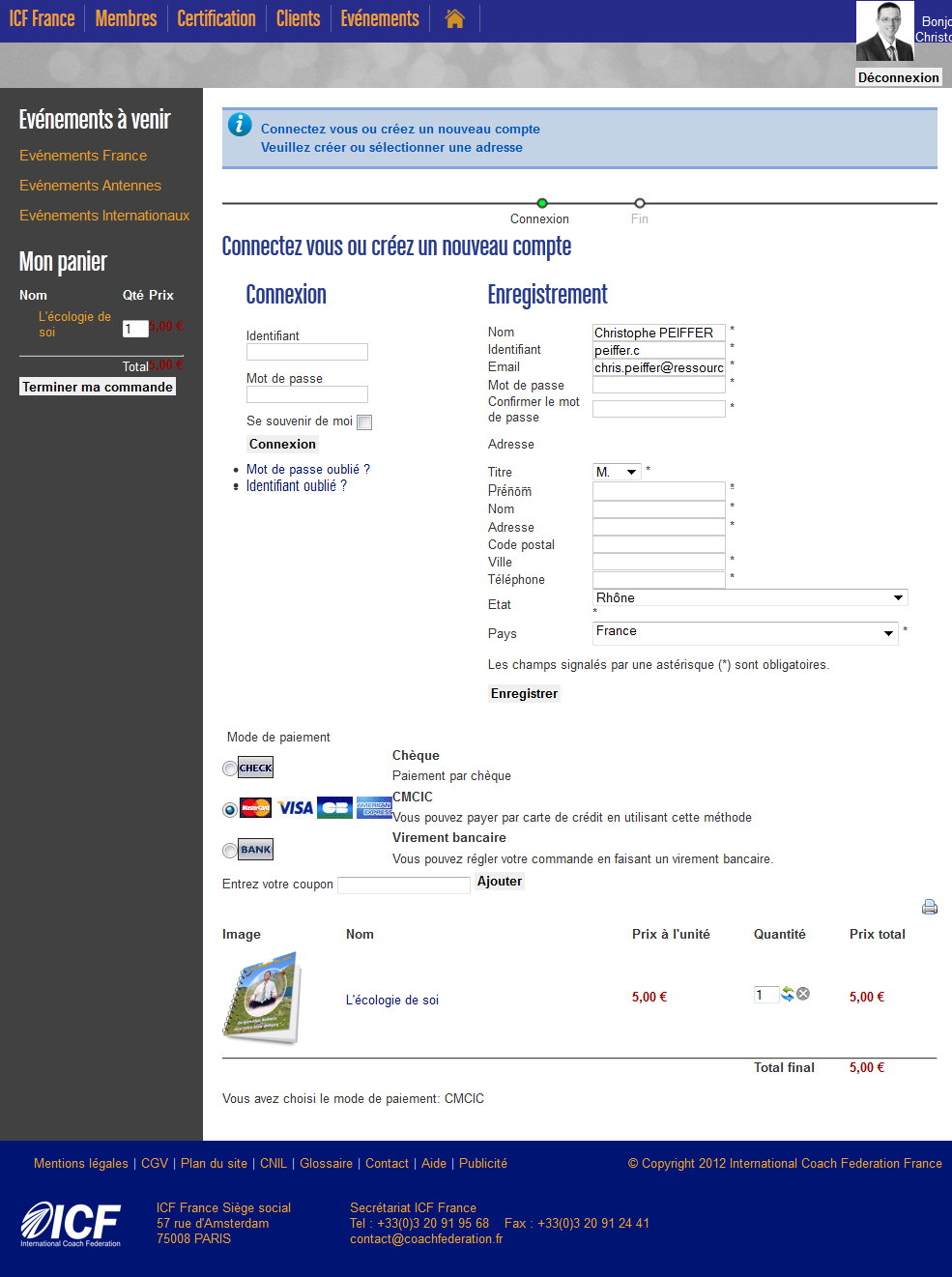

Salut,
J'ai un soucis sur un site où lorsque le membre veut terminer sa commande et passer à la caisse le système lui demande de se connecter alors qu'il l'est déjà. J'ai fait le test avec mon compte admin et je peux passer la commande et aller jusqu'au bout du process sans souci. Cela peut venir de quoi ?
Voici le snap de son problème :

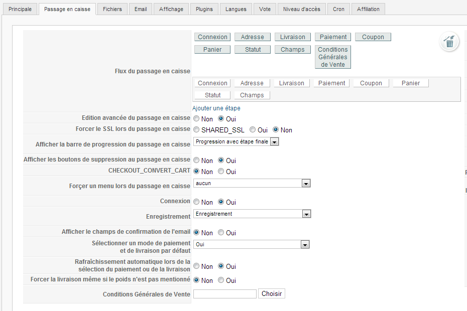

et voici le workflow du passage en caisse :
Une idée sur ce qui cloche ?

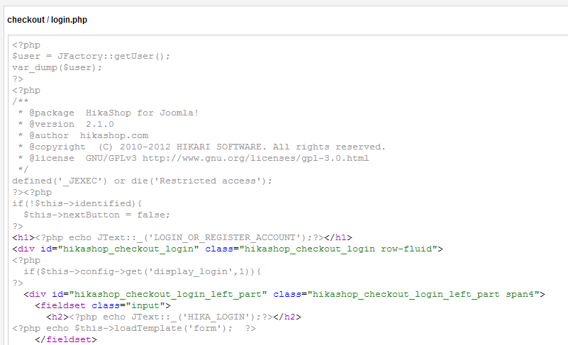

13 years 7 months ago #90436
Il suffit d'ajouter :
<?php
$user = JFactory::getUser();
var_dump($user);
au tout début du fichier "login" de la vue "checkout" via le menu Affichage->Vues et cela affichera l'objet utilisateur de la session lors du passage en caisse en haut du formulaire de login/enregistrement.

13 years 5 months ago #94967
Rien ne s'affiche ? Êtes vous sûr d'éditer dans le bon template ?
Avez vous essayé d'afficher la page avec un utilisateur enregistré ?

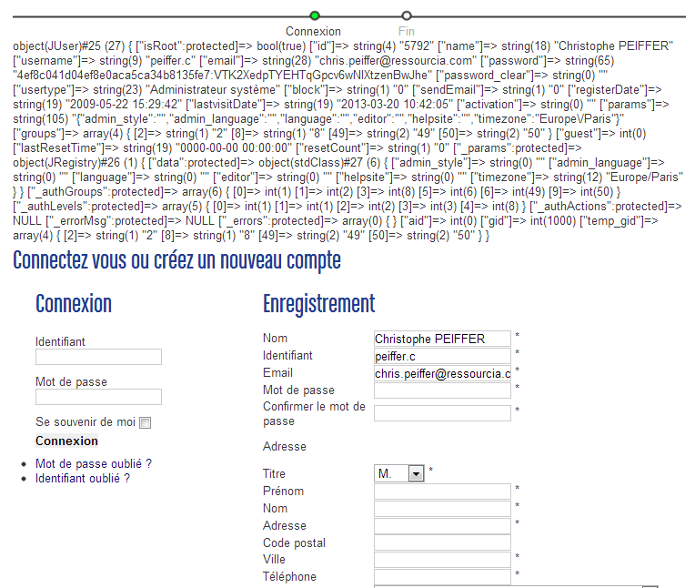

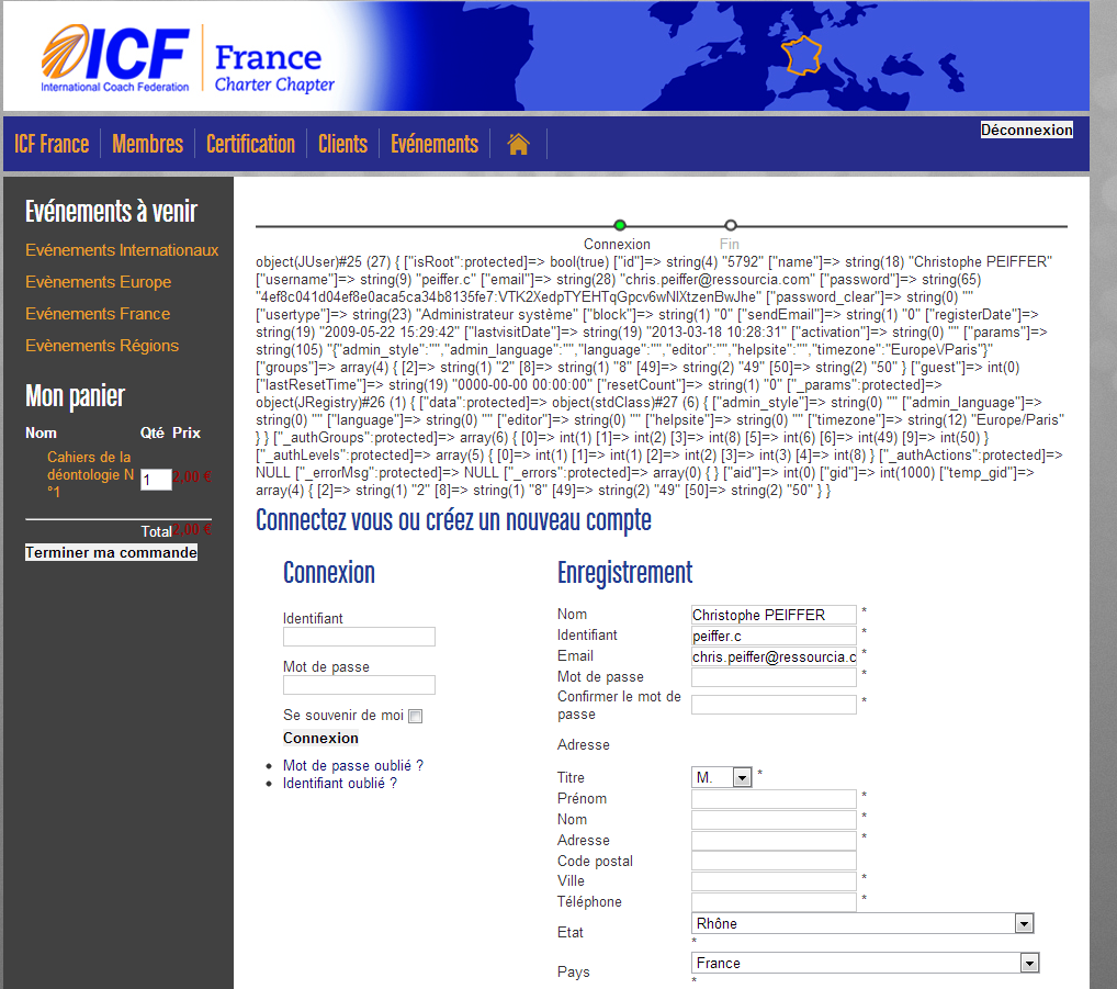

13 years 5 months ago #94987
Bonjour Xavier,
Xavier wrote: Rien ne s'affiche ? Êtes vous sûr d'éditer dans le bon template ?
Pff quel andouille je n'avais pas copié le texte dans le bon template....
Voici ce qui s'affiche à l'écran sésormais
object(JUser)#25 (27) { ["isRoot":protected]=> bool(true) ["id"]=> string(4) "5792" ["name"]=> string(18) "Christophe PEIFFER" ["username"]=> string(9) "peiffer.c" ["email"]=> string(28) "chris.peiffer@ressourcia.com" ["password"]=> string(65) "4ef8c041d04ef8e0aca5ca34b8135fe7:VTK2XedpTYEHTqGpcv6wNIXtzenBwJhe" ["password_clear"]=> string(0) "" ["usertype"]=> string(23) "Administrateur système" ["block"]=> string(1) "0" ["sendEmail"]=> string(1) "0" ["registerDate"]=> string(19) "2009-05-22 15:29:42" ["lastvisitDate"]=> string(19) "2013-03-18 10:28:31" ["activation"]=> string(0) "" ["params"]=> string(105) "{"admin_style":"","admin_language":"","language":"","editor":"","helpsite":"","timezone":"Europe\/Paris"}" ["groups"]=> array(4) { [2]=> string(1) "2" [8]=> string(1) "8" [49]=> string(2) "49" [50]=> string(2) "50" } ["guest"]=> int(0) ["lastResetTime"]=> string(19) "0000-00-00 00:00:00" ["resetCount"]=> string(1) "0" ["_params":protected]=> object(JRegistry)#26 (1) { ["data":protected]=> object(stdClass)#27 (6) { ["admin_style"]=> string(0) "" ["admin_language"]=> string(0) "" ["language"]=> string(0) "" ["editor"]=> string(0) "" ["helpsite"]=> string(0) "" ["timezone"]=> string(12) "Europe/Paris" } } ["_authGroups":protected]=> array(6) { [0]=> int(1) [1]=> int(2) [3]=> int(8) [5]=> int(6) [6]=> int(49) [9]=> int(50) } ["_authLevels":protected]=> array(5) { [0]=> int(1) [1]=> int(1) [2]=> int(2) [3]=> int(3) [4]=> int(8) } ["_authActions":protected]=> NULL ["_errorMsg":protected]=> NULL ["_errors":protected]=> array(0) { } ["aid"]=> int(0) ["gid"]=> int(1000) ["temp_gid"]=> array(4) { [2]=> string(1) "2" [8]=> string(1) "8" [49]=> string(2) "49" [50]=> string(2) "50" } }
Xavier wrote: Avez vous essayé d'afficher la page avec un utilisateur enregistré ?
C'est justement avec un utilisateur connecté que cela se passe voici la copie d'écran
Vous noterez qu'en haut j'ai bien la ligne "Déconnexion" qui montre que pour le site je suis déjà connecté
Adishatz, erix
www.agerix.fr

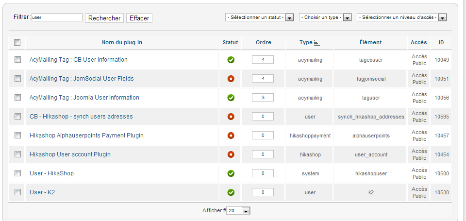

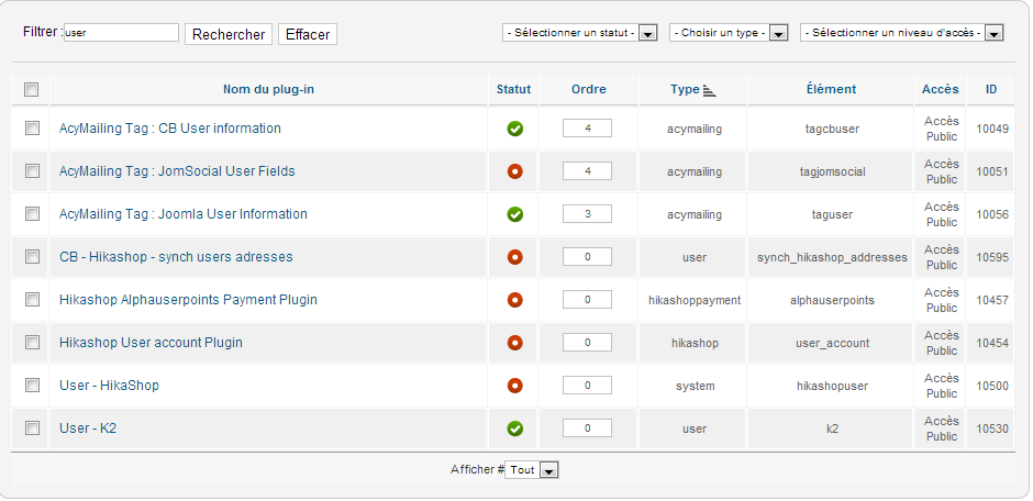

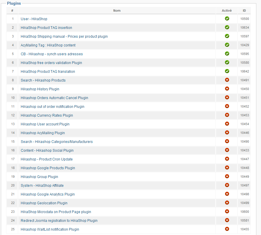

13 years 5 months ago #95117
Merci pour la réponse NIcolas,
j'ai refait une mise à jour d'hikashop par dessus la version déjà mise à jour et j'ai cherché le plugin HikaShop user synchronization mais malheureusement je ne l'ai pas trouvé :(
J'ai fait deux copies d'éran pour que tu puisses voir ce que j'ai sur ce site.
Dans la gestion des plugins de Joomla avec un filtre sur le terme "user"
et la liste des plugins dans la partie config d'hikashop
Adishatz, erix
www.agerix.fr
13 years 5 months ago #95195
Il s'agit du plugin avec l'id 10500. Essayez de l'activer dans la liste des plugin Joomla. "User - HikaShop"

13 years 5 months ago #95444
Merci pour les réponses Xavier,
J'ai activé le plugin en question mais cela ne change rien sur la partie front, j'ai toujours la demande de connexion malgré le fait que je sois déjà connecté :(
plugin activé :
Page en front :
Adishatz, erix
www.agerix.fr
