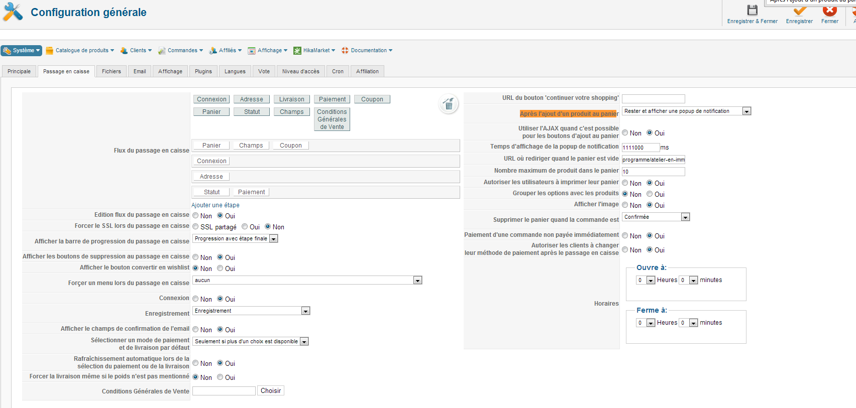

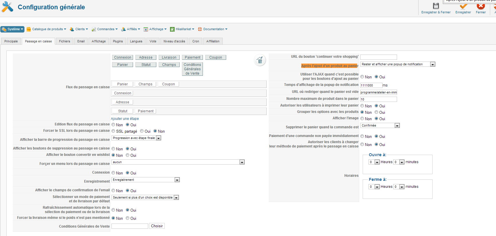

Comment avez-vous configurez l'option "Après l'ajout d'un produit au panier" ("Hikashop->Système->Configuration générale->'Principal'") ?
  • Posts: 91
13 years 6 months ago #91328
Rester et afficher une popup de notification
