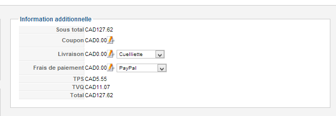

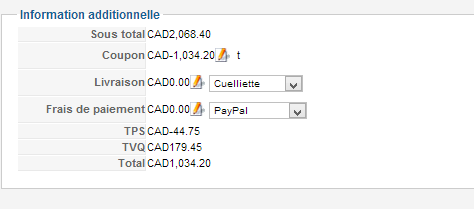

Salut
bon un petit problème de taxe
je m'explique ok pour commencer les setup des taxe est pour le Quebec donc 2 taxes tps 5% tvq 9.5 taxe cumulative
ok tout fonctionne super bien aucun probleme

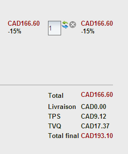

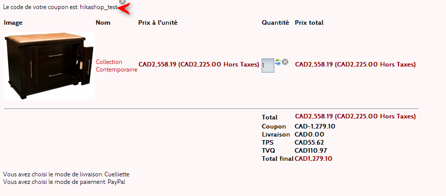

le probleme est quand je donne une reduction sur un produit je ne comprend pas le calcule des taxe
voici un exemple
donc dans l'exemple le prix original est de 196$ donc 166.60 avec la reduction
5% TPS 8.33
9.5% TVQ 16.62
total 191.55
pouvez vous regarder ca SVP
je tien a spécifier que tout les autre produit sans réduction sont correct
Merci
désolé je comprend de moin en moin

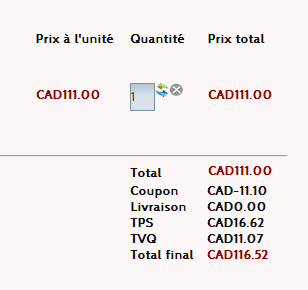

exemple sans reduction sans coupon
(sous total serais supposer etre 111.00) mais ca fonctionne
cette exemple avec un coupon Hikashop 10% TPS 5% ????????? TVP 9.5???????
meme item coupon avec awocoupon meme probleme
je vien de rendre compte que si le sous total n'est pas bon awocoupon meme si je
calcule mon coupon avant taxe il le cacule avec taxe il doit se fier a cette ligne ??

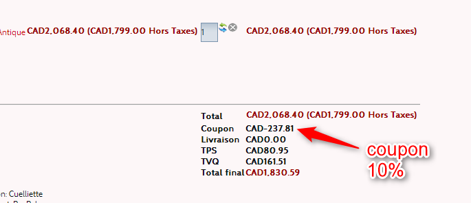

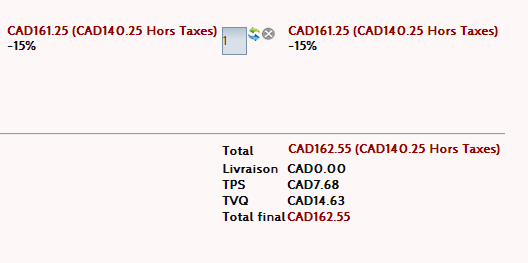

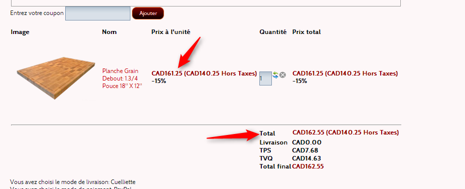

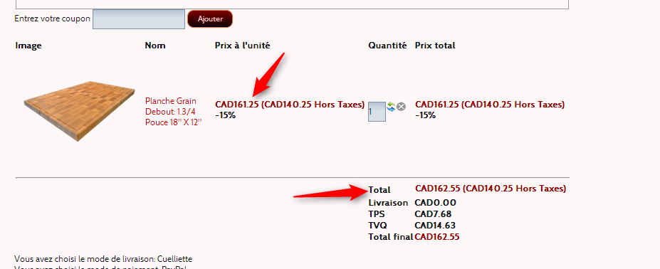

bon je n'ai pas toucher a rien et je vien de regarder ca
dans celui la je ne vois pas la modification de taxe

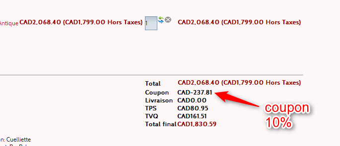

en plus le montant est 161.25 et le total est 162.55?
dans celui la un coupon de 10% 179.90 ?
et non 237.81
ok je vien de faire les calcule celui la les taxe sont ok
1799.00
-10% 179.90
total 1619.10
TPS 5% 80.96
TVQ 9.5% 161.51
total 1861.57
vraiment désolé
Last edit: 13 years 6 months ago by doyen.
  • Posts: 86179
  • Thank you received: 14216
13 years 6 months ago #92659
Je n'ai pas de problèmes de calcul dans mes tests.
Pourriez vous donner plus de détails sur comment reproduire le soucis ?
Quel produit ajouter, avec quel coupon ?

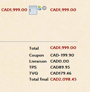

13 years 6 months ago #94017
Désolé Nicolas

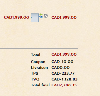

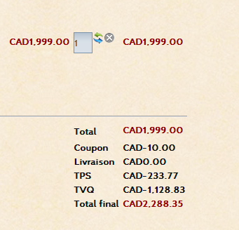

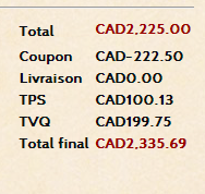

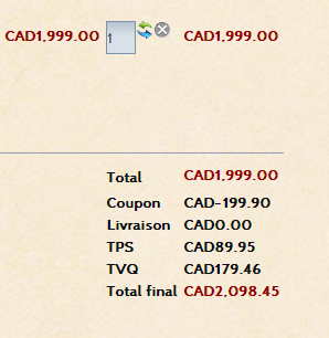

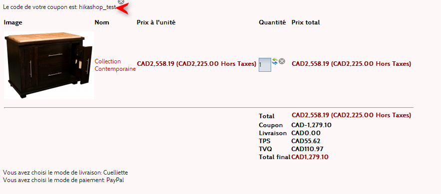

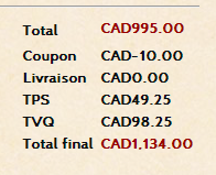

je me prépare a communiquer avec awocoupon donc j'ai fait d'autre test et capture d’écran
test avec réduction hikashop 10$ et 10% aucun problème tout est beau
??? celui la avec un coupon de 10$ Hikashop
celui la avec un coupon de 10% tu remarqueras que celui ci la TPS devrait etre 89.96 j'ai fait d'autre test avec d'autre produit il manque toujours 1 cents a la TPS
tout ces test sont avec des coupons Hikashop j'ai fait d'autre test avec awocoupon autant de problèmes
mais on vas commencer par la base
je commence a être légèrement décourager
Merci

13 years 6 months ago #94023
Merci d'expliquer pas à pas comment obtenir exactement le même affichage sur votre site. quelle est l'url du produit ajouter ? Quel est le coupon du coupon ? Quelle est l'adresse utilisée ? Aussi merci de préciser les calculs qui devrait être fait avec le résultat attendu.
Le but, c'est que j'arrive à avoir le meme problème sur votre site pour pouvoir mettre des traces dans le code et voir ce qui ne va pas dans ce cas précis et corriger pour que cela sorte le résultat correct.
Dans mes tests de la dernière fois sur votre site, n'ayant pas réussi à reproduire le problème, je n'avais pu rien faire.

13 years 6 months ago #94748
J'ai trouvé et corrigé les deux soucis de calcul de taxe.
Last edit: 13 years 6 months ago by nicolas.
The following user(s) said Thank You: doyen
