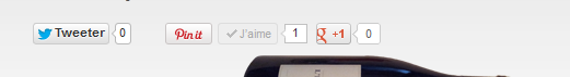

J'ai constaté que l'image du produit n'est pas passée correctement lors du "j'aime" de facebook. En particulier, le bouton transfert l'image du bouton "pinterest" au lieu de l'image du produit???
Cf les deux images jointes entre le site et le fil d'actu de facebook

Cela ressemble à un ancien bug que nous avons corrigé. Avez vous la dernière version d'Hikashop?
Sinon un lien vers votre page pourrait nous être utile :)

13 years 6 months ago #91698

Vous serait-il possible de mettre à jour ? Cela devrait corriger le problème.

Préalablement, je vais tester la modif du plugin que m'a adressé Eliot pour afficher le bouton "send" de facebook ( www.hikashop.com/fr/forum/5-support-en-f...k-envoyer.html#91717 ). Il se peut qu'en complément cela modifie le comportement des liens sur les images??
Par ailleurs, si le problème persiste et compte tenu que le site est depuis peu en production, je procéderai aux tests de non régression de la nouvelle version sur mon bac à sable et je vous tiendrai au courant.

Le plugin adressé par Eliot ne resoud pas le problème de l'image. Dès que possible, j'upgrade hikashop en 2.1.

L'upgrade devrait résoudre le problème.
Ce dernier n'était pas uniquement lié aux fichiers que je vous ai transmis.
