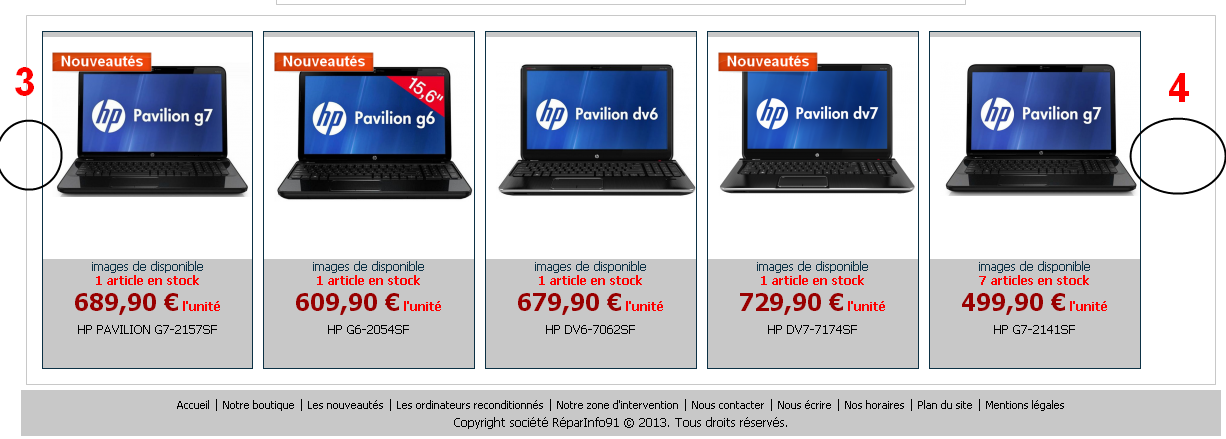

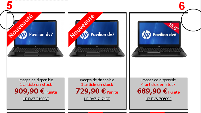

Je n'arrive pas à modifier le cadrage des fichies produits sur une page.
Le cadre est toujours situé à gauche alors que je voudrai si possible que les fiches produits soient
au centre.
Image 34 ou 36
On constate que les écartements entre le point 3 et le point 4 de l'image 34 sont différents.
identique dans la page WEB (image 36)
J'ai testé la modification ou ajout de CSS dans un CSS personnalisé mais sans modifier le résultat d'affichage.
Pourriez vous m'aider je n'ai plus d'idée de solution.
En vous remerciant pas avance.

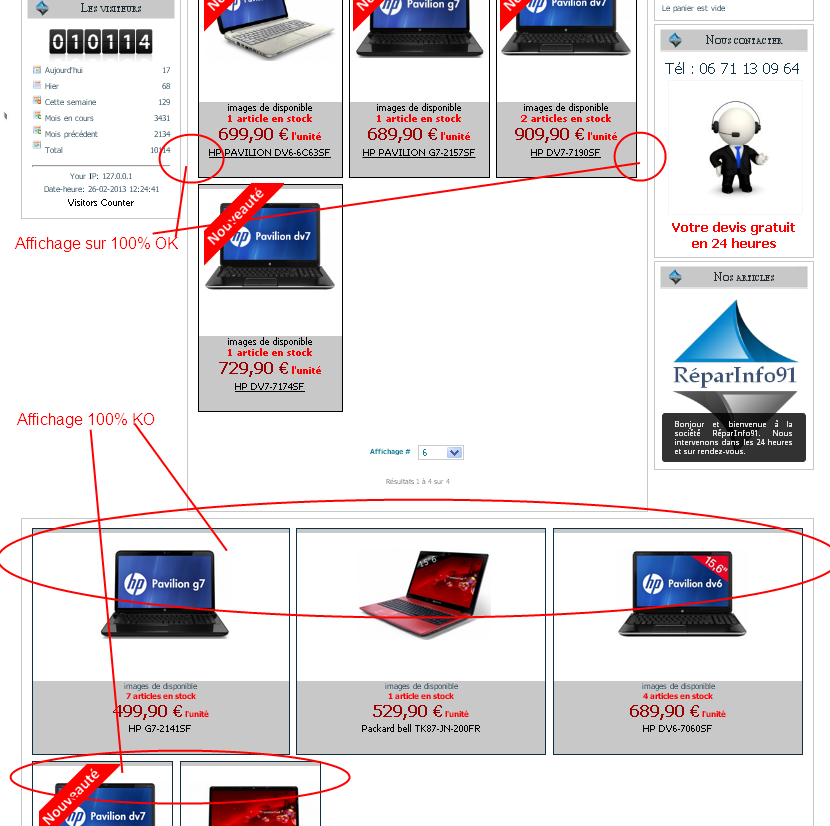

par contre j'ai aussi trouvé cela
en utilisant dans le CSS
.hikashop_product{
width:33% !important;
on obtient bien une présentation sur 99 % de la place prévue.
et si on va plus loin
.hikashop_product_column_1 {
width:34% !important;
.hikashop_product_column_2 {
.hikashop_product_column_3 {
Cela permet d'avoir une utilisation à 100% de la place.
Mais cela provoque un affichage décalé si on utilise dans plusieurs pages un nombre d'affichages différents.
voir image 37
et cela n'est ce que je veux faire.
Si on choisi de modifier l'affichage d'une page à une autre et bien la troisième colonne n'est pas affichée à coté de la seconde mais en dessous.
Je pense que le problème d'affichage ne peut trouver la solution dans le CSS mais dans le fichier PHP qui affiche les produits.
