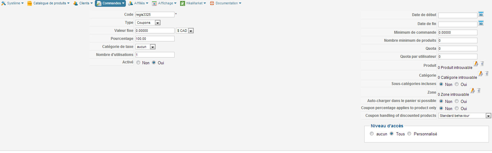

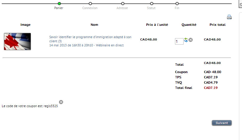

Lorsque je rajoute un coupon à 100% hikashop demande à l'utilisateur de payer les taxes.

You'll just have to use the "Apply discount" option and to set it to after tax through "Hikashop->System->Configuration->'Main'".
You'll find more information through the documentation .
Hope this will help you.
/*********************** EDIT ***********************\
Vous n'aurez qu'a utiliser l'option "Appliquer les réductions" et l'initialiser à Après les taxes à partir de "Hikashop->Système->Configuration général->'Principale'".
Vous trouverez plus d'information en lisant la documentation .
En esperant que cela vous aidera.
