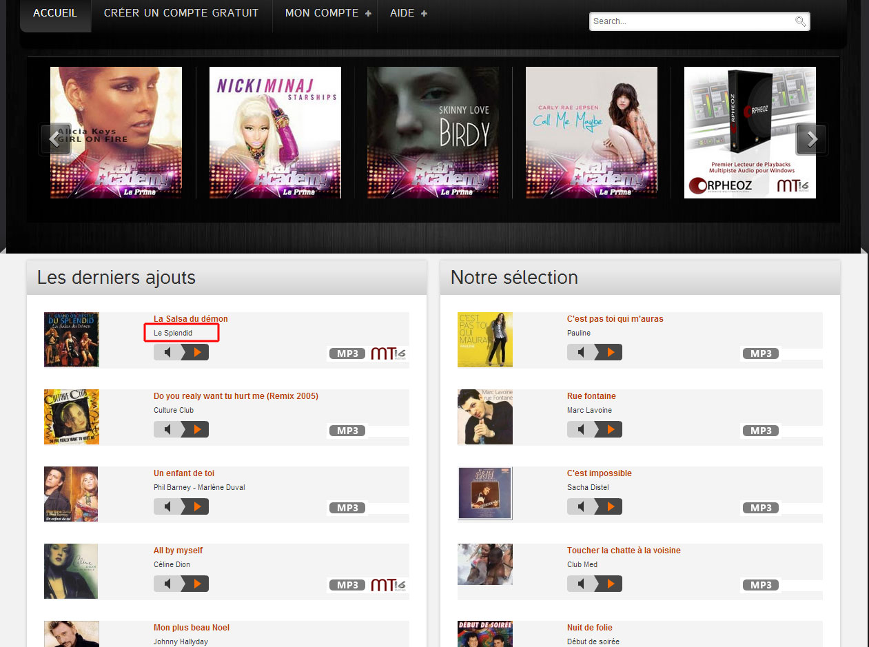

Bonjour et merci pour votyre réponse.
Voici une image de ma page d'accueil.
Je vend des titres MP3 donc il y'a le nom du titre (champs product_name )
en dessous je voudrais comme sur l'image récupérer le nom de la catégorie qui est le nom de l'Artiste et je voudrais pouvoir cliquer dessus pour aller à cette catégorie, voir tous les titres dispos pour cet artiste.
L'exemple montre un module "HikaShop Content Module" en mode "produits" "div" mais je voudrais pouvoir faire la même chose dans la vue "show_defaut" de mes produits.
Merci d'avance, c'est un projet qui ouvre dans quelques jours
voici un lien sur un article:
lien vers article
