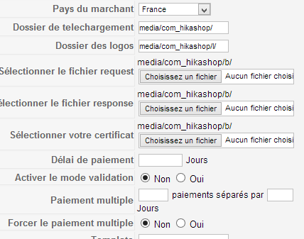

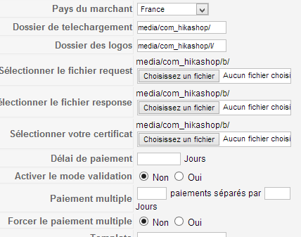

Bonjour à tous,
Je suis sur serveur dédié avec l'OS FreeBSD 64bit.
J'ai essayé tous les fichiers de l'api mercanet, java, php, binaire et j'ai dans tous les cas ce message :
erreur appel request
executable request non trouve /usr/home/davidlemaraicher/www2013/media/com_hikashop/b/request
Des idées ?
Merci d'avance !

Il faut mettre le fichier request du zip mercanet. Aussi, il faut que le fichier soit executable (droits 755 et non 644).

Comment mettez vous les fichiers ? Via FTP ?
Transférez vous les fichiers en mode binaire ? (sinon cela casse les fichiers).
  • Posts: 134
  • Thank you received: 4
13 years 6 months ago #94171
heu j'upload via le formulaire du pluggin
  • Posts: 86179
  • Thank you received: 14216
13 years 6 months ago #94219
Allez voir en FTP dans le dossier /usr/home/davidlemaraicher/www2013/media/com_hikashop/b et uploadez vous meme les fichiers en FTP en mode binaire et vérifiez leur droits d'accès. Et essayez avec les différents binaires.
