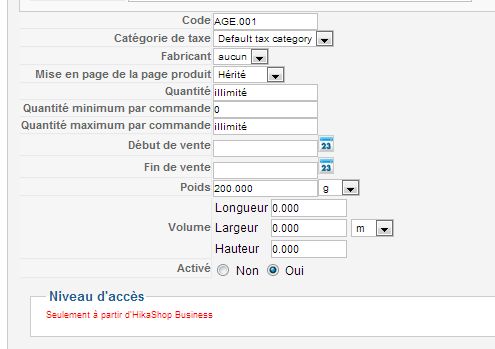

13 years 6 months ago #93926
Vérifiez que le poids saisi dans la page produit est bien en grammes lui aussi.
Pour la méthode de livraison "0 à 1g" vous pouvez activer l'option "Produits virtuels".
Pouvez vous nous fournir des screenshots de configuration d'une méthode de livraison et d'une page produit ?

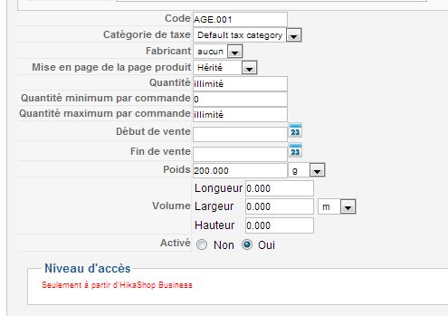

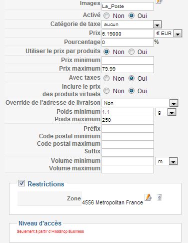

  • Posts: 138
13 years 6 months ago #93962
Voilà
- la configuration d'un mode de livraison
- la configuration d'un produit.
Merci
Cdlt
PS

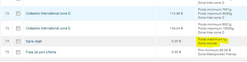

  • Posts: 138
13 years 6 months ago #94092
Et bien non.
J'avais effectivement une méthode sans zone de livraison : c'est justement celle pour 2 produits immatériels (des services) de 0 à 1 g. Je viens de créer pour lui une zone monde avec tous les pays (screenshot) et... il y a toujours le message d'erreur !
D'autre part je ne trouve pas l'option "Produits virtuels" que vous m'avez recommandé hier...
Merci.

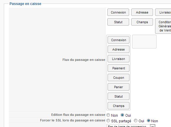

  • Posts: 138

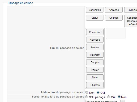

13 years 6 months ago #94502
C'est déjà le cas je pense (cf screenshot)
Le message d'alerte porte sur le poids : pourquoi l'outil ne trouve pas de mode de livraison correspondant au poids du panier alors que des méthodes existent de 0 à 10 000 g ?
Merci.
PS
  • Posts: 86179
  • Thank you received: 14216
13 years 6 months ago #94623
C'est juste une question d'ordre des vérifications de restrictions. Le système écarte d'abord les méthodes de livraison dont la zone n'est pas la zone courante et ensuite il vérifie le poids pour les méthodes restantes d'où l'erreur que vous avez sur le poids alors qu'il y a de fortes chances que cela vienne de la zone.
La proposition de Xavier est intéressante. Vous avez toutes les vues du flux de passage en caisse sur une seule étape actuellement. Xavier vous propose de modifier cela en plusieurs étapes pour que les méthodes de livraison ne soient chargées qu'une fois l'adresse entrée.
Voyez le petit rectangle à coté du gros rectangle avec toutes les vues dedans ? C'est la seconde étape de votre passage en caisse. Glissez les étapes du premier vers le second pour modifier votre flux de passage en caisse.
Pour revenir à mon message, je parlais de l'option "zone de taxe principale" de la configuration d'hikashop.
The following user(s) said Thank You: WebConseil
