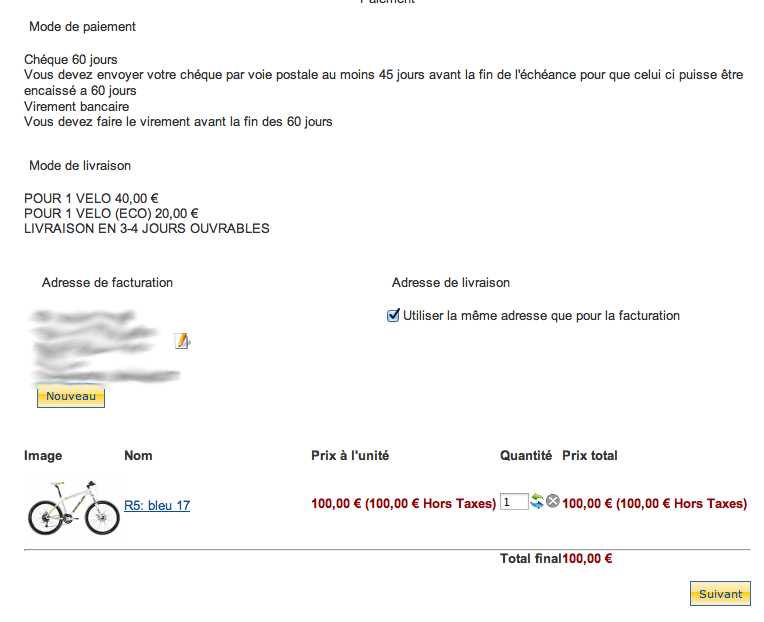

  • Posts: 167
13 years 6 months ago #94541
par contre, connais tu un moyen de rendre la sélection du paiement et livraison plus claire et conviviale?
car comme on peux le voir sur le screenshoot, on ne vois même pas qu'on peux choisir sa méthode de paiement et livraison (moi même m'en suis aperçu en cliquant dessus par hasard)
pas possible d'avoir un choix a bouton ou liste comme pour les couleurs et taille?
