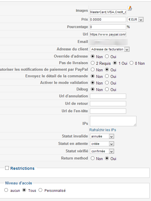

Mes dernières commandes garde un statut "créé" alors que le paiement paypal est bien validé et j'ai bien réceptionné l'argent.

Avez vous bien rafraichit les IPs paypal dans la configuration de la méthode de paiement ?
Êtes vous sûr de ne pas avoir de restrictions côté serveur ?

Alors j'ai tenté avec les Ip's Vide et j'ai ensuite tenté avec les Ip rafraichits. Idem.
Et coté serveur, rien de spécial et puis surtout ça fonctionnait très bien, je ne comprend pas ?

J'ai oublié de vous dire d'activer le mode "debug" dans les options de paypal.
C'est recquis pour voir si des erreurs sont présentes.
