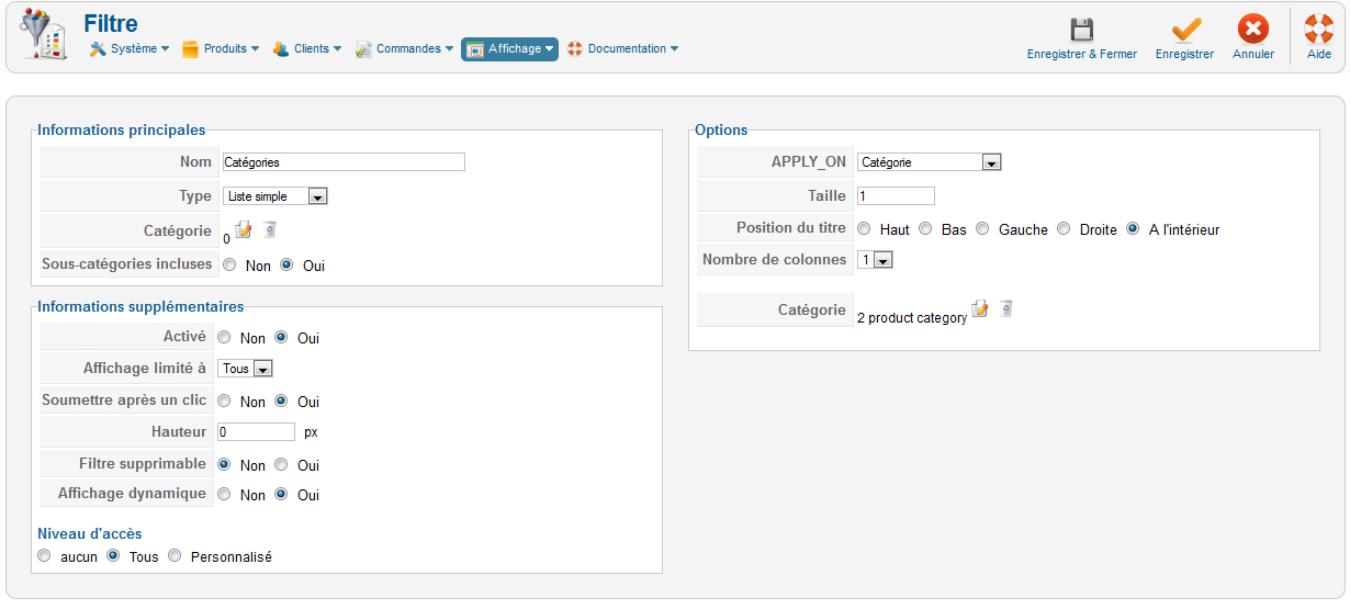

J'ai créé mon site avec votre composant, je viens de m’apercevoir qu'un de mes filtres ne fonctionnait pas.
Pour les configurer j'avais créé un topic www.hikashop.com/fr/forum/5-support-en-f...e-filtres.html#59942
Depuis j'ai juste changé la position de mon module (en haut finalement). ET tout fonctionnais nikel.
mais là je viens de voir que le filtre "catégories" ne m'affiche que quelque unes de mes catégories.
Je comprends pas pouvez vous m'aider svp.
www.chaussures-mateva.fr
Merci d'avance

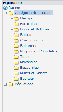

Pourriez vous faire une capture des options de votre filtre de catégories et une screenshot de l'arbre de catégories de votre site.

13 years 5 months ago #95153
Voici

Désactivez l'option d'affichage dynamique et cela devrait aider.

13 years 5 months ago #95200
En effet ça aide bcp.
Merci et bonne journée.
