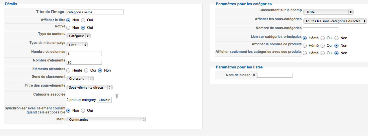

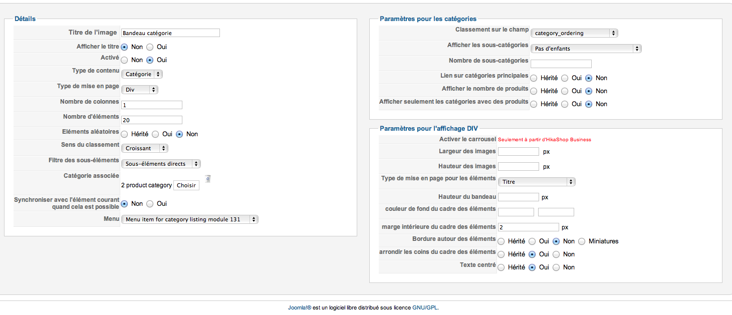

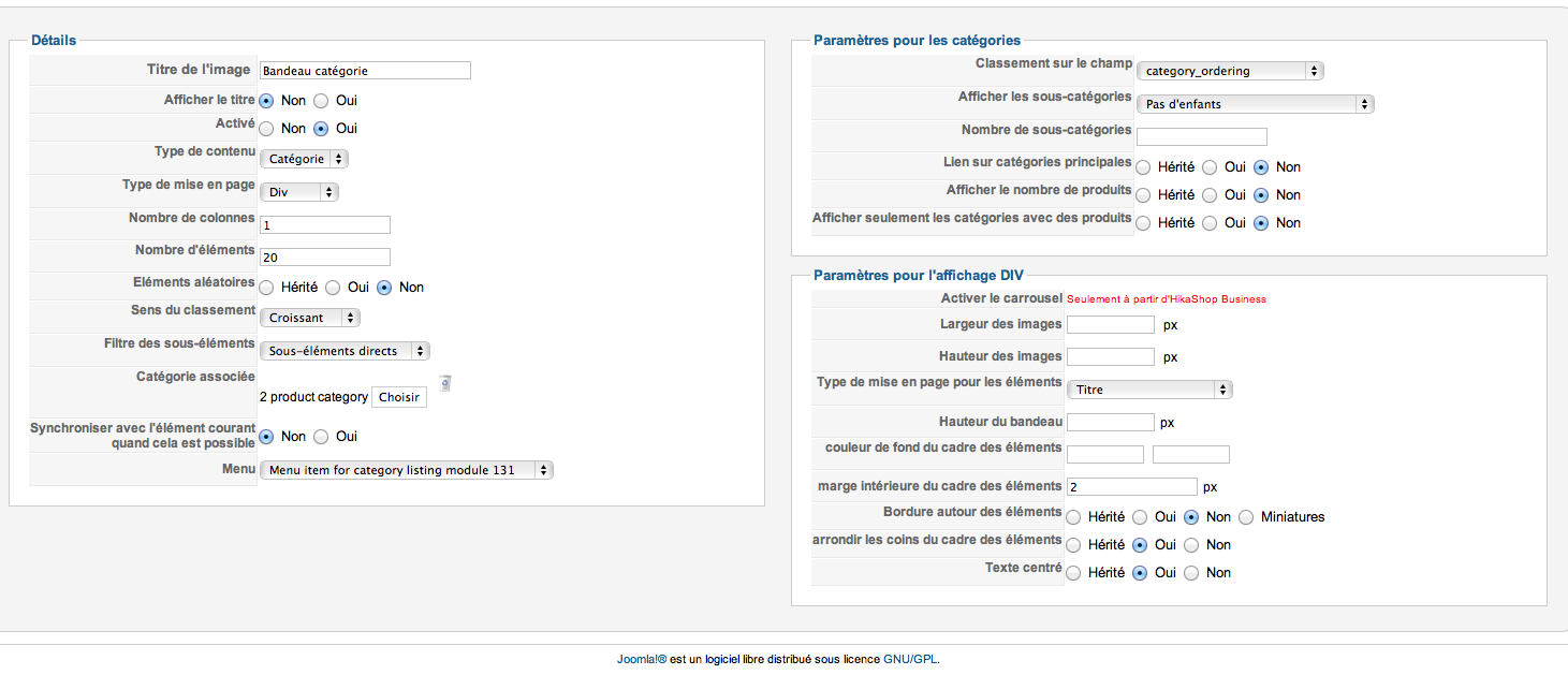

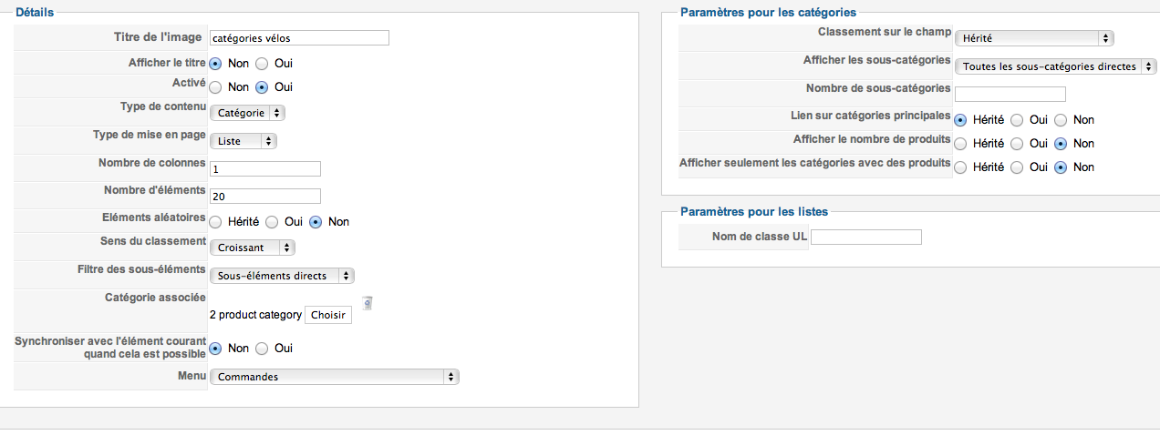

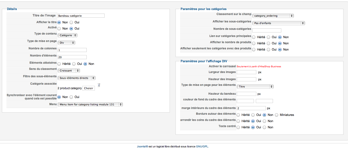

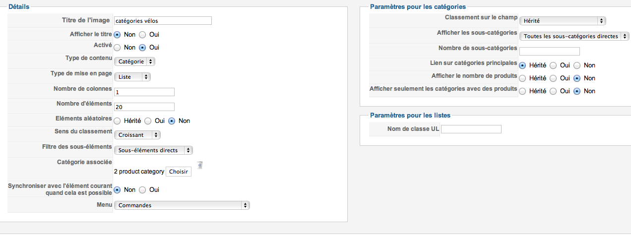

13 years 5 months ago #96224
certainement, voici ;)
  • Posts: 167
13 years 5 months ago #96304
probléme réglé en faisant pointer ainsi DETAIL>MENU>COMMANDES (commandes etant pour mon cas un menu catégorie hikashop) tel que sur le fichier joint
mais cela oblige a avoir ce menu sur le site. :huh:
