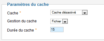

Je viens d'essayer de désactiver le cache Joomla comme sur le screenshot, et ... ça fonctionne comme il faut, le panier est bien rafraichit après ajout ou suppression d'un produit.
