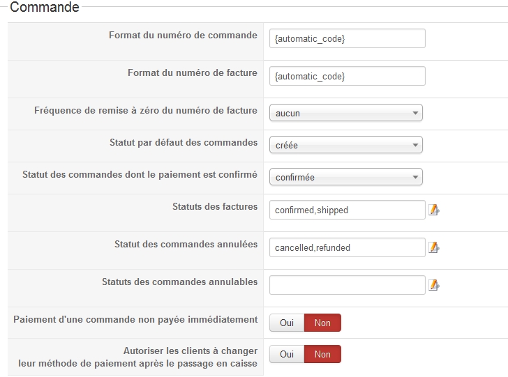

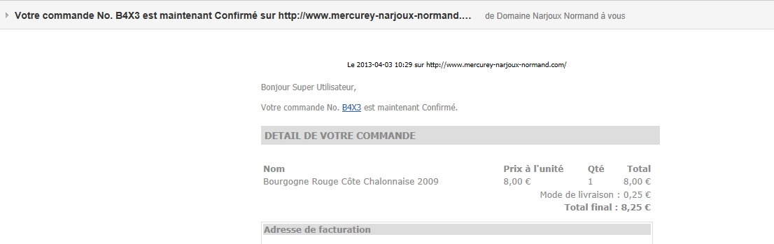

Par ailleurs, lorsque la commande est confirmée (donc payée) le mail que reçoit le client n'est pas accompagné d'une facture en pièce jointe (ci-joint copie écran de système/configuration générale/principale/commandes. Que dois-je vérifier d'autre ?

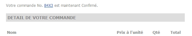

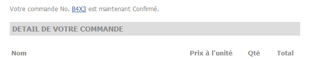

Heu, vous ne m'avez pas compris.

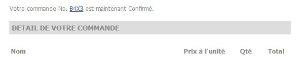

Sur la copie écran de mon mail précédent je recherche la chaîne de caractères "Confirmé"
Je veux corriger, dans le mail de confirmation, la faute d'orthographe et la majuscule : remplacer "commande Confirmé" par "commande confirmée"
Or "Confirmé" ne se trouve pas dans votre fichier de langue.
Où est-ce stocké ?

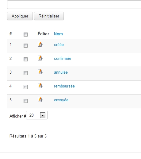

Je pense que cette ligne est bien censée utiliser cette traduction si :
- Vous ne traduisez pas la mot "CONFIRMED" à partir de falang
- Vous n'avez pas modifier ce statut de commande à partir de "Hikashop->Système->statuts de commande"
Last edit: 13 years 5 months ago by Mohamed Thelji.
  • Posts: 79

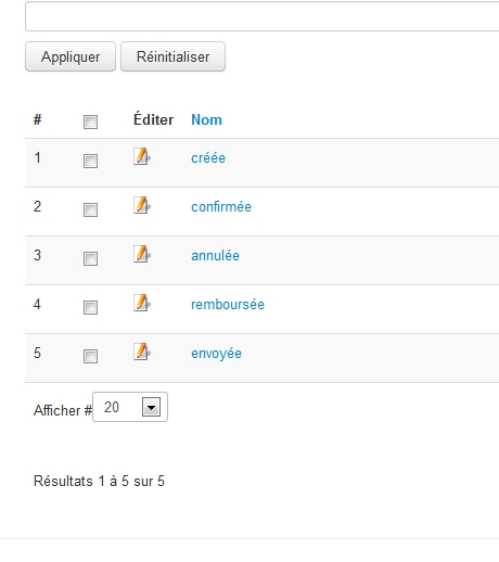

13 years 5 months ago #97733
Je n'utilise pas Falang (site en Français uniquement) et je n'ai pas modifié les statuts des commandes (cf fichier joint).
13 years 5 months ago #97848
Le code affichant ce message est:
echo JText::sprintf('ORDER_STATUS_CHANGED_TO',$url,$data->mail_status);
Le status est donc stocké dans la variable "$data->mail_status", cette dernière est utilisée pour le sujet du mail, est-ce que le sujet du mail est correct ?
Ce status utilise la traduction du fichier de langue.
Avez vous changé la traduction dans le fichier de langue anglais ? Merci de vérifier cela.

13 years 5 months ago #97854
Merci pour votre réponse.

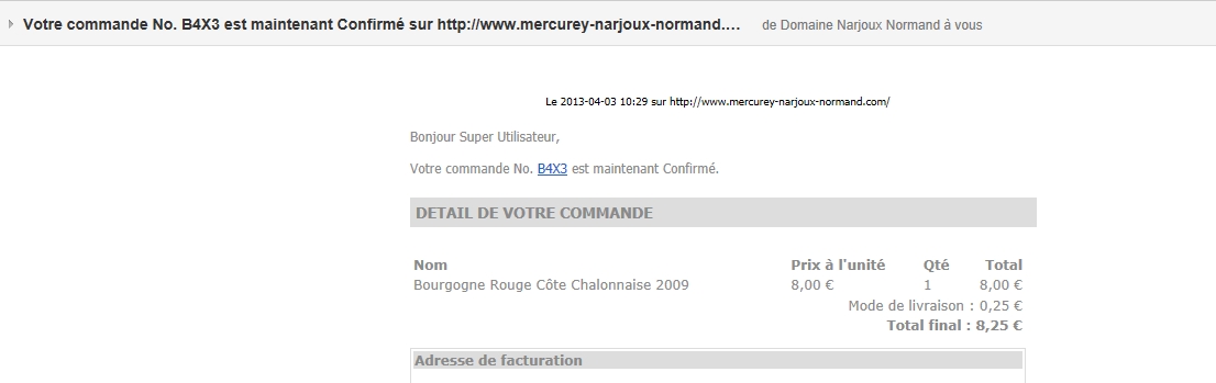

Désolé mais il y a aussi une faute d'orthographe dans l'objet.
Je voudrais remplacer "Confirmé" par "confirmée" (sans majuscule et avec un "e")
. dans l'objet du mail
. dans la première phrase du mail
Je joins une copie écran du mail.

13 years 5 months ago #98194
Comme je ne sais pas d'où cela vient, j'ai directement ajouté la traduction en tant qu'override de traduction et cela à l'air de foncitonner. Le suppose que c'est un autre composant/plugin/module qui redéfinie "confirmed" après HikaShop sur votre site et du coup avec l'override ça force l'utilisation de la traduction d'hikashop.
