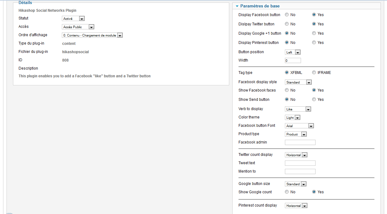

Salut,
Pourriez vous me montrer une capture d'écran de la page de configuration du plugin Hikashop Social Networks ? cela m'aiderai probablement à reproduire le problème.

13 years 5 months ago #97910
Voici

13 years 5 months ago #97937
Non je ne pense pas que cela vienne du plugin mais plutot d'un système de cache sur votre site.
Désactivez le cache de la configuration joomla, le plugin de cache ainsi que les options potentielles de caching de votre template et cela devrait aider.

13 years 5 months ago #97966
En effet, c'était le système de cache du template qui posait pb.
