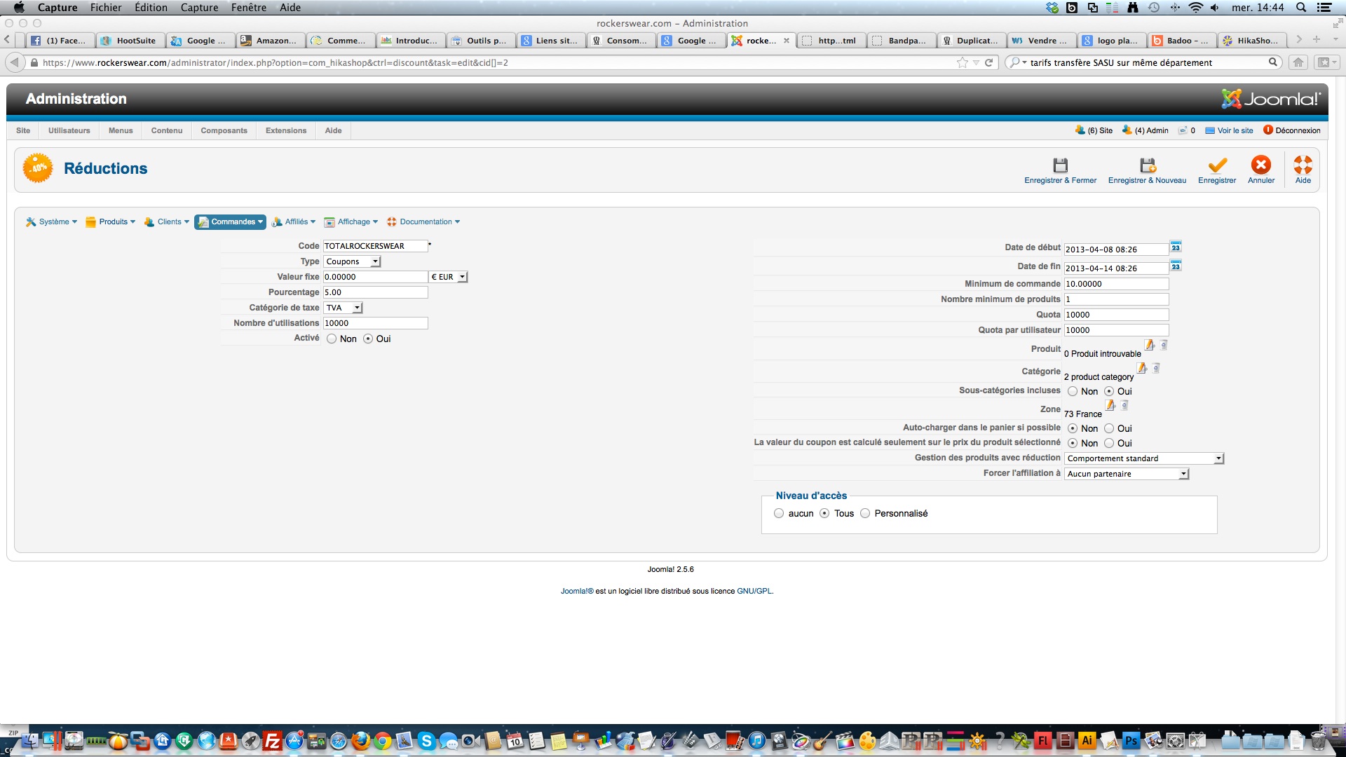

bonjour
J'ai crée des coupons de réductions mais à chaque fois que je les essayent sur des produits ... Et rien
cordialement
Sebbio

Vous avez mis un quota de 10000 et un nombre d'utilisations de 10000. Cela signifie que vous authorisez le coupon à être utilisé 10000 fois et que le coupon a déjà été utilisé 10000 fois.
Du coup, il n'est plus utilisable.
Mettez le nombre d'utilisations à 0 et cela fonctionnera.

C'est bon cela marche ... je penses que ça serai bien de mettre un tuto sur les réduction et coupons ...
