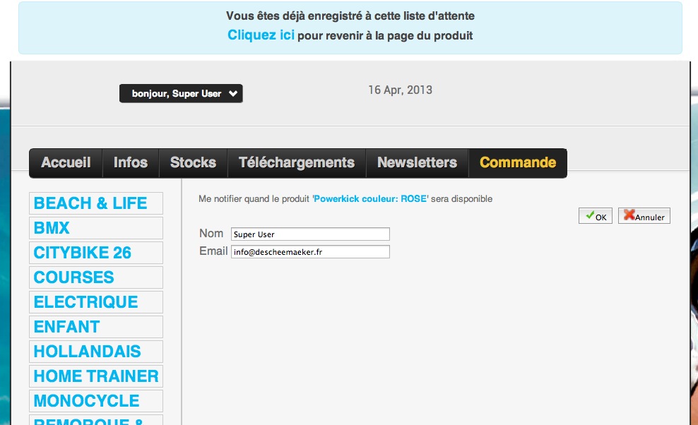

bonjour
serait t'il possible qu'une fois que le client ai souscrit a la notification d'email qu'il soit rediriger vers la catégorie dans laquelle il etait plutôt que de devoir cliquer sur un lien en haut de page comme c'est le cas en PJ
d'ailleurs en laissant tel quel il y a de forte chance pour qu'en plus le client pense que sa demande n'a pas ete prise en compte et reclique de nouveau sur ok...
merci d'avance
