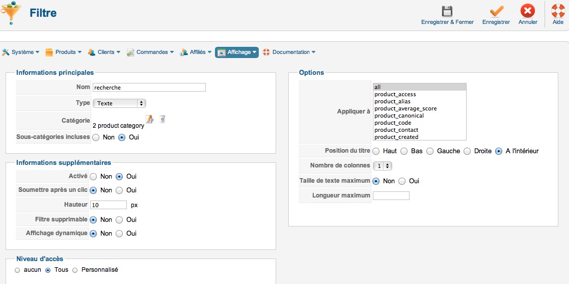

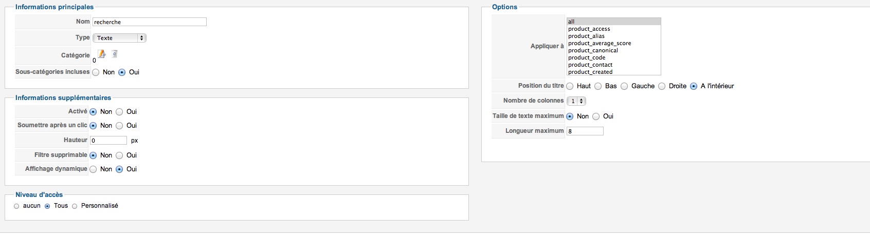

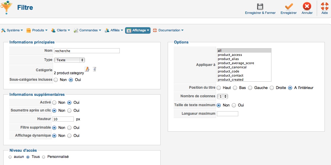

aprés avoir crée 1 filtre , associé a (product listing) en PJ

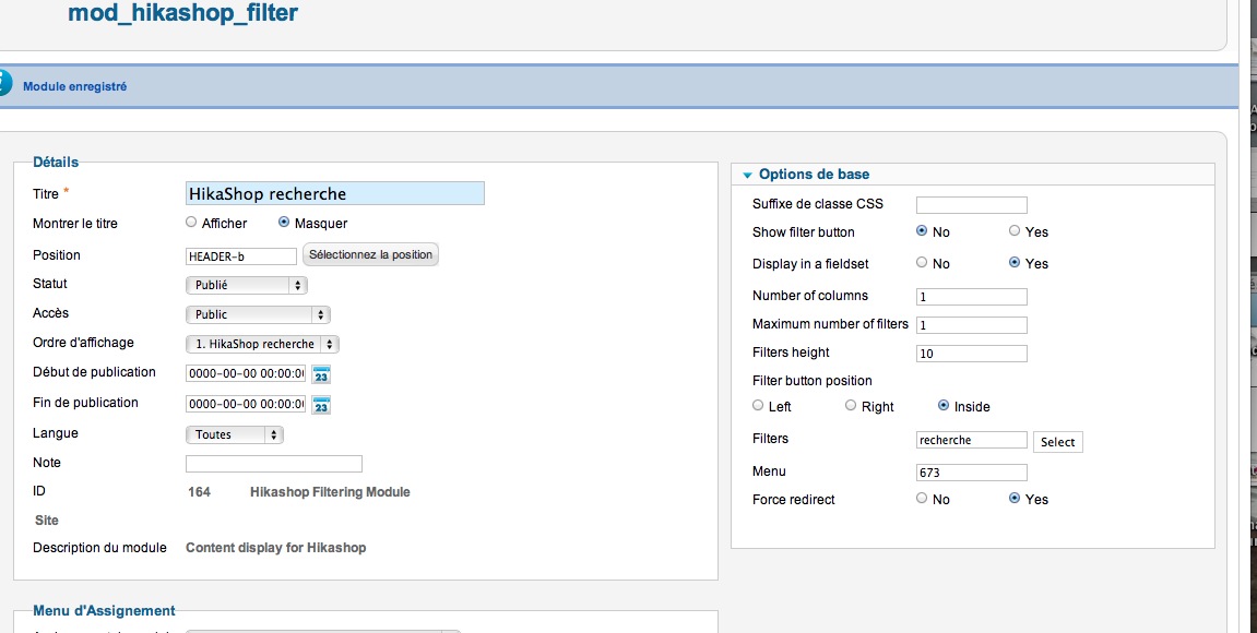

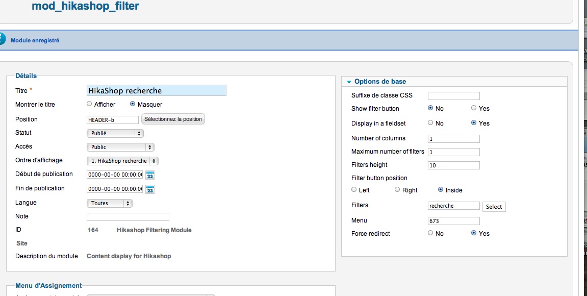

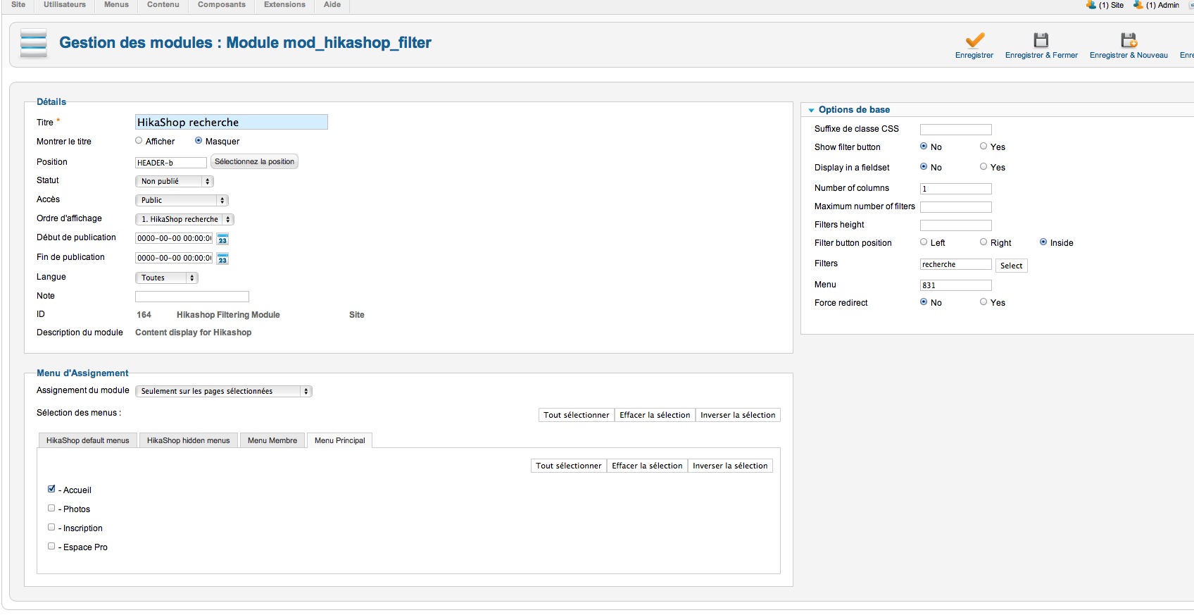

1 module dans l'administration de module joomla en PJ

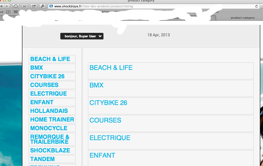

alors deux choses, la premiere quand je tape une recherche dans le menu accueil par exemple, je n'obtient que les catégories de produit par ordre alphabétique

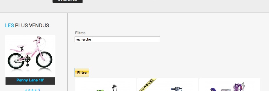

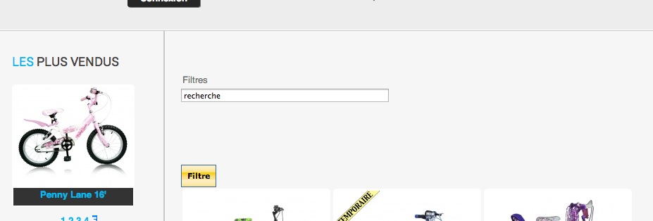

la seconde la barre s'invite dans chaque catégorie de produit (au dessus des produit aussi enPJ), la en effet si je tape le nom d'un produit qui est présent dans la catégorie il le trouve mais sinon non.
ce que je souhaite c'est avoir une barre comme dans le premier cas mais qui trouve les produit au lieu de donner les catégories par ordre alphabétique

Le soucis vient de l'option "menu" de votre module. Il faut qu'il y ait l'id d'un listing de produits dedans. Aussi l'option "force redirect" devrait être activée.
Pour la seconde barre, il suffti d'aller dans les options de votre menu pour désactiver l'affichage des filtres.

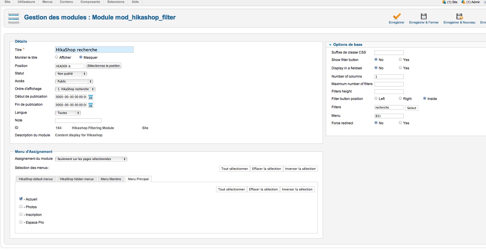

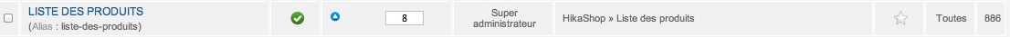

comme on peux le voir sur le screenshoot il y a l'id 831 qui correspond en fait au product listing par défaut.
dans le doute j'ai changé l'id par le enu product listing que j'utilise mais toujours pareil...il m'affiche les catégories des vélos par ordre alphabétique.
voici la configue avec le menu listing-catégorie utilisé par le site

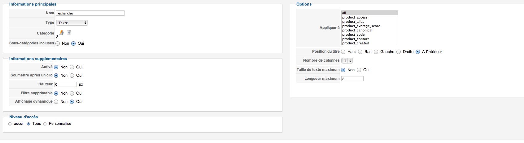

et voici la configuration du filtre

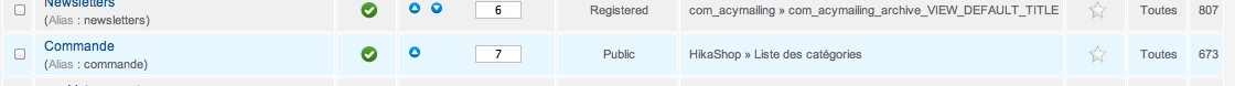

Comme vous pouvez le voir sur votre capture d'écran, le menu avec l'id 673 est un menu de listing de catégories. Donc normal que vous ayez toujour le problème.

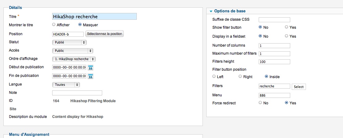

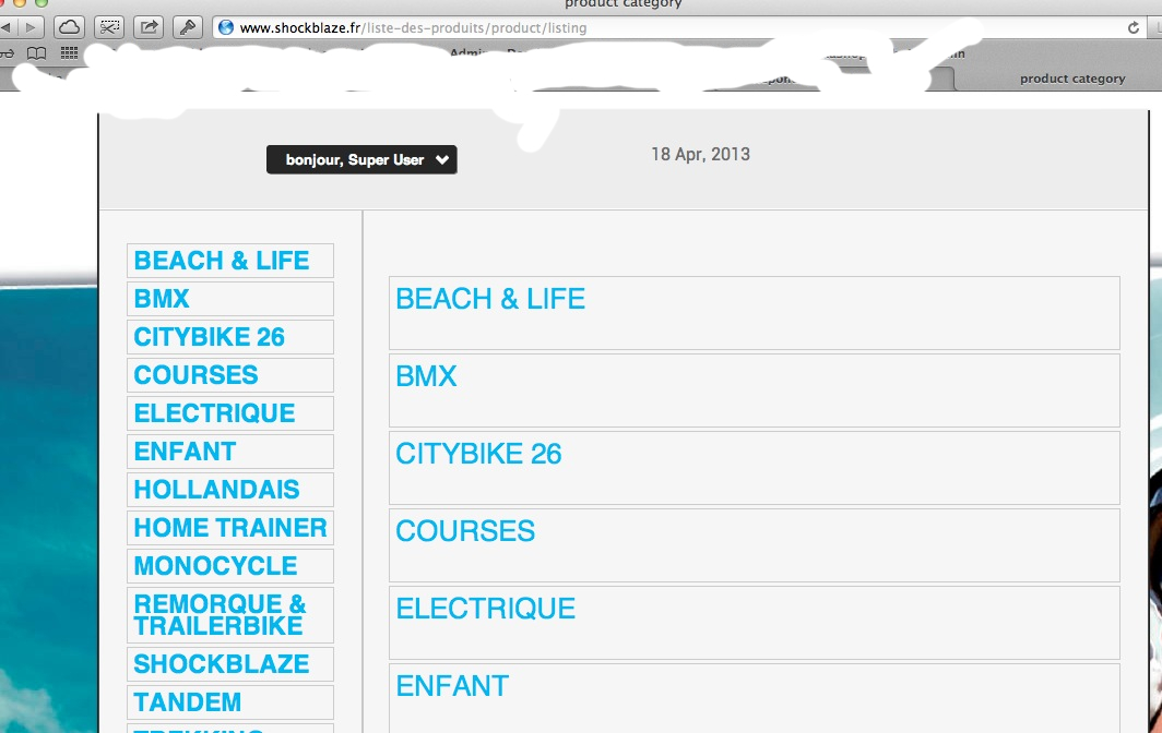

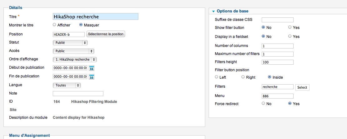

oui j'y ai pensé et j'ai donc crée un menu listing-produit
voici le résultat d'une recherche... il m'affiche aussi les catégories mais d'une autre façon

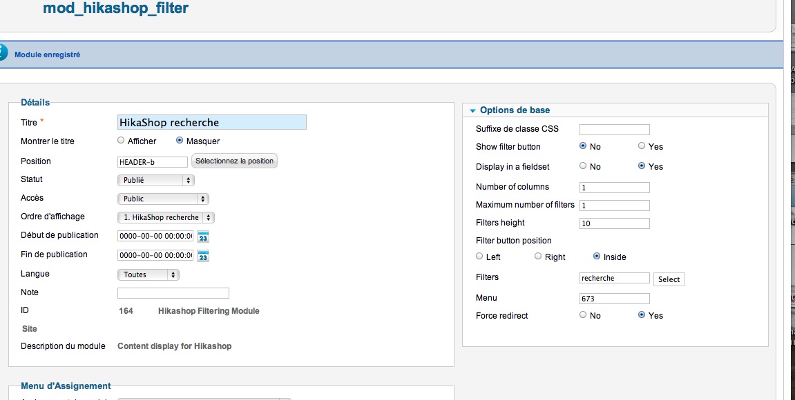

et la configue

Difficile d'en dire plus sans voir directement la page. Merci de fournir un lien vers la page (et potentiellement un compte car le site est en maintenance).

J'ai mis l'id d'un menu de listing de produits dans le module et cela fonctionne comme il faut maintenant.

merci beaucoup mais je crains que ca ne fasse exactement comme avant
en tappant le nom d'un produit cela donne la liste des catégories comme résultat...

Vous avez changé le nom du filtre et du coup il n'était plus correct dans le module, qui du coup ne trouvait plus de filtre à afficher.
