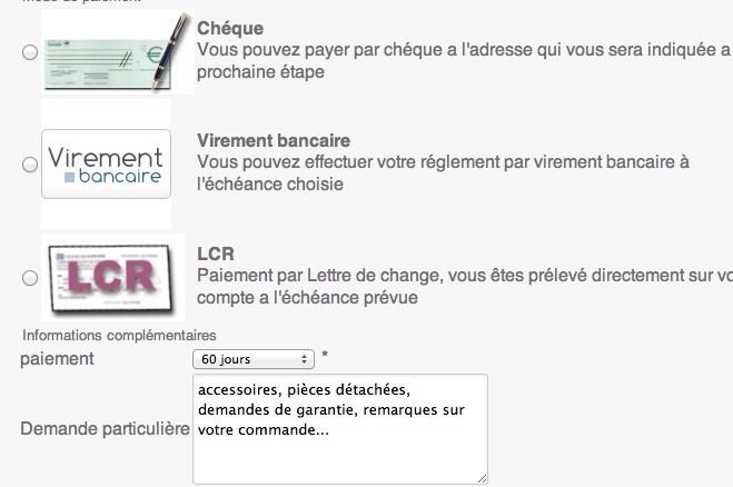

en attendant de trouver mieux (et en espérant de trouver mieux :dry: ), je l'ai mis en fin de passage en caisse avec le paiement
mais question comment faire pour que le texte par défaut disparaisse quand le client clique sur la zone de texte?
et aussi espacer les deux champs personnalisé que sont paiement et demande particulière?
