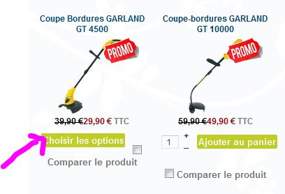

Depuis la mise à jour vers la dernière version de Hikashop Business, certains boutons "Ajouter au panier" sont devenu "choisir les options"?
Comment tout re-mettre en "Ajouter au panier"?

Il vous faudra simplement éditer votre fichier de langue ("Hikashop->Système->Configuration->Language->'Votre fichier de langue'") et de modifier la ligne :
CHOOSE_OPTIONS="Choisir les options"
par :
CHOOSE_OPTIONS="Ajouter au panier"
En espérant que cela vous sera utile.

Cela ne résout que provisoirement mon problème puisque sur la capture d'écran, il n'y a plus les signes + et - pour incrémenter le panier.
Aussi, lorsque l'on clique sur ce bouton "Choisir les options" on arrive sur la fiche produit et on ne remplit pas le panier.
Le problème doit venir d'ailleurs.
Merci.

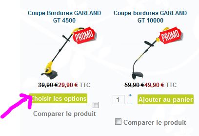

Depuis la mise à jour, l'Override des langues ne fonctionne plus?
Merci.
13 years 4 months ago #100735
D'après votre capture d'écran l'override est opérationnel, seulement comme je vous l'ai dis toute à l'heure la mise à jour à peut-être reinitialisé certain fichier precedement modifier, la meilleure solution serai donc que vous me dites exactement ce que vous voulez sur votre listing de produit, pour que je puisse vous aider :).
