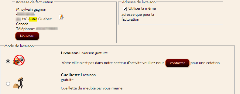

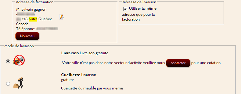

Bonjours Messieurs
une question
dans mon système de livraison local si une ville n'est pas dans la liste déroulante elle est donc hors zone ont peux effectuer la livraison mes sur une cotation

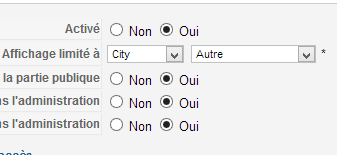

j'ai donc crée un champ conditionnel
avec mention "autre valeur, 000" le client va entre sa ville a la main vue quel n'est pas dans la liste
ma question est ce que je peux prendre adress_city1(la ville que le client a entre a la main) si un client choisie "autre, valeur 000" dans l'adresse de livraison
si oui pouvez vous me dire quel ligne modifier dans le plug in transport manuel
je me demande si ma question est assez claire
Merci

C'est clair oui.
Mais le template d'affichage des adresses ne supporte pas l'affichage conditionel. Donc ce que vous voulez faire n'est pas possible facilement.
Vous pouvez afficher les deux par contre en rajoutant simplement le tag address_city1 dans les fichiers de vue address_template via Affichage->Vues.
