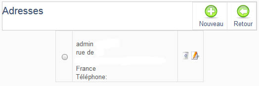

je voudrais remplacer le lien du bouton "retour" (voir fichier joint)
je cherche depuis hier mais je ne vois ou je peux le changer pourriez vous m'aider?

Vous pouvez l'éditer dans la vue "address / lsiting" à partir du menu "affichage > vues"

merci pour votre reponce XAVIER j'ai trouver le fichier address / listing mais j'ai essayé de remplacer le "#" par mon lien mais ca ne marche pas car je pense que c'est la qu'il faut que je mette mon lien je vous joint le copier coller de mon fichier Address/listing pour que vous me donniez la ligne si c'est possible que je dois remplacer

Bonsoir,
Vous trouverez au début de la vue, le code suivant:
				<td>
					<a href="<?php echo hikashop_completeLink('user');?>" >
						<span class="icon-32-back" title="<?php echo JText::_('HIKA_BACK'); ?>">
						</span>
					</a>
				</td>
Ce code permet de créer le bouton back et c'est là que le liens se trouve : <?php echo hikashop_completeLink('user');?>.
Vous pouvez remplacer cela par un lien "en dur" ou le faire pointer sur un autre élement d'HikaShop.
