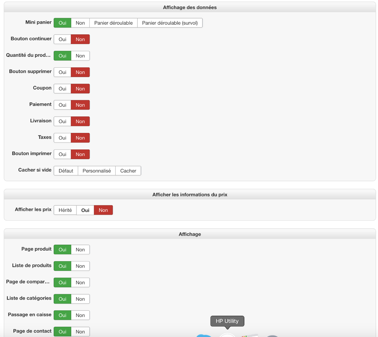

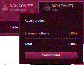

je souhaiterai afficher le module panier avec une icone pannier indiquant juste à côté le nombre d'articles ajoutés.
Beaucoup de site de vente propose cela (exemple photo jointes à ce message).
Comment faire cet affichage avec Hikashop ?
exemples d'affichages pannier sur d'autres sites:
amazon
zalando Fnac
site autre

13 years 3 months ago #103524
Oui c'est possible et c'est déjà implémenté dans HikaShop.
Le module de panier d'HikaShop gère ce qu'on appel le "mini cart".
Il s'agit d'un module de panier minimaliste n'affichant que le minimum d'informations (nombre d'articles, prix) sans afficher la liste complète des articles.
www.hikashop.com/en/support/documentatio...es-form.html#details
Mini cart : This option will enable you to switch the cart module display to a smaller interface, without listing of the products but just the number of items in the cart and a link to empty the cart's content.
La personnalisation des boutons est elle aussi possible. Vous pouvez changer les textes via un override de traduction et vous pouvez changer le design que cela soit avec du CSS ou alors en modifiant le code via de l'override de vue.
Le tout est de savoir ce que vous souhaitez faire.
