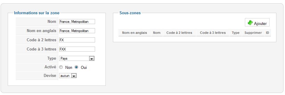

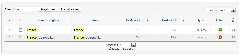

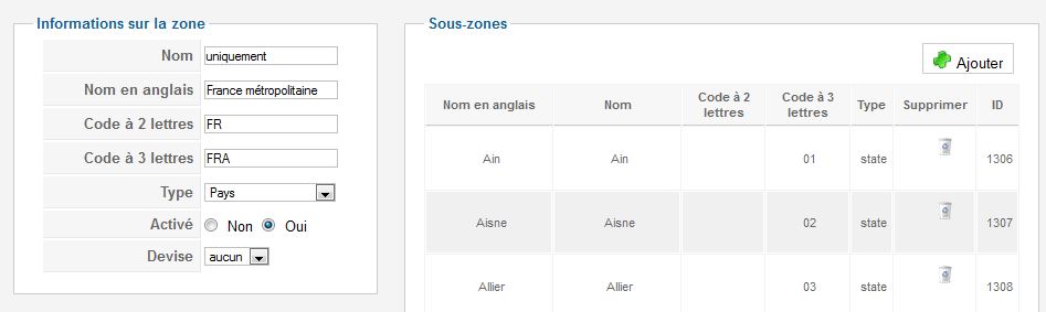

13 years 3 months ago #107583
La zone France, Metropolitan que j'utilise n'a pas de sous-zone :
Est-ce normal?

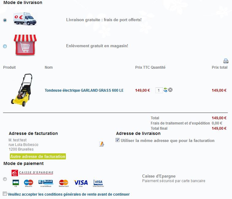

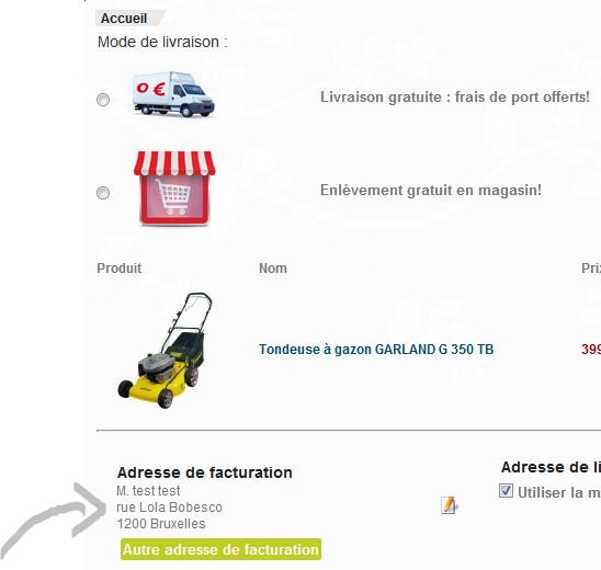

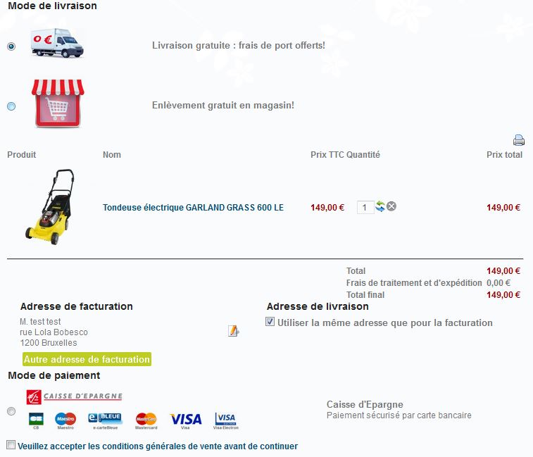

Et on peut en effet commander depuis la Belgique :
Comment ce fait-il?
Merci.

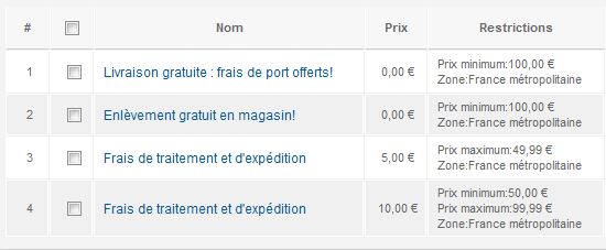

13 years 3 months ago #107615
Je n'avais pas capturé la méthode de livraison mais oui, c'est possible :
Tous les poids des produits sont à 0.
La méthode de livraison est calculée en fonction du prix.
  • de 0 à 49.99 : 5 €
  • de 50 à 99.99 : 10 €
  • de 100 à l'infini : 0 €
Merci

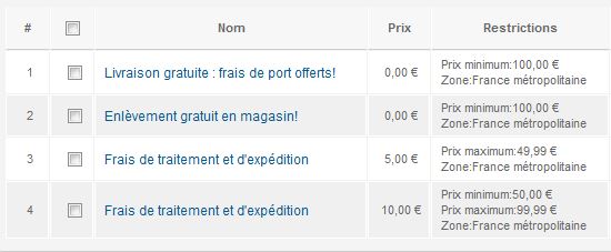

13 years 3 months ago #107640

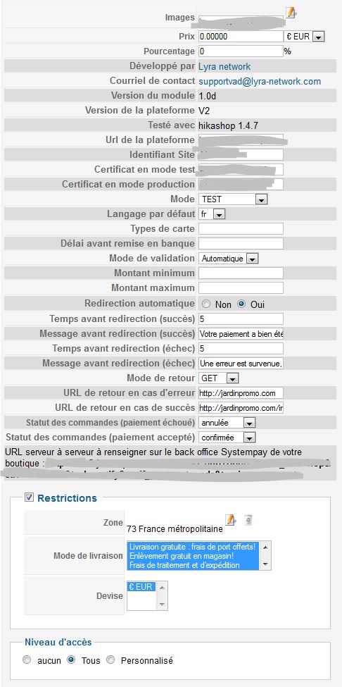

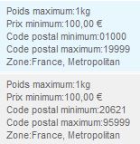

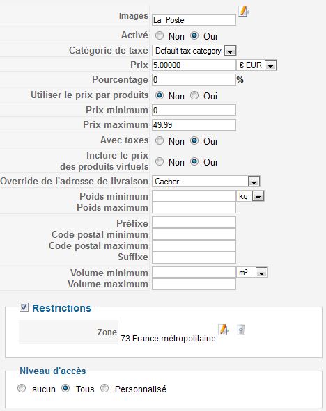

Pourriez vous poster des screenshot de la page de configuration des méthodes de paiement et de livraison?
The following user(s) said Thank You: oliv
  • Posts: 257
  • Thank you received: 7
13 years 3 months ago #107646

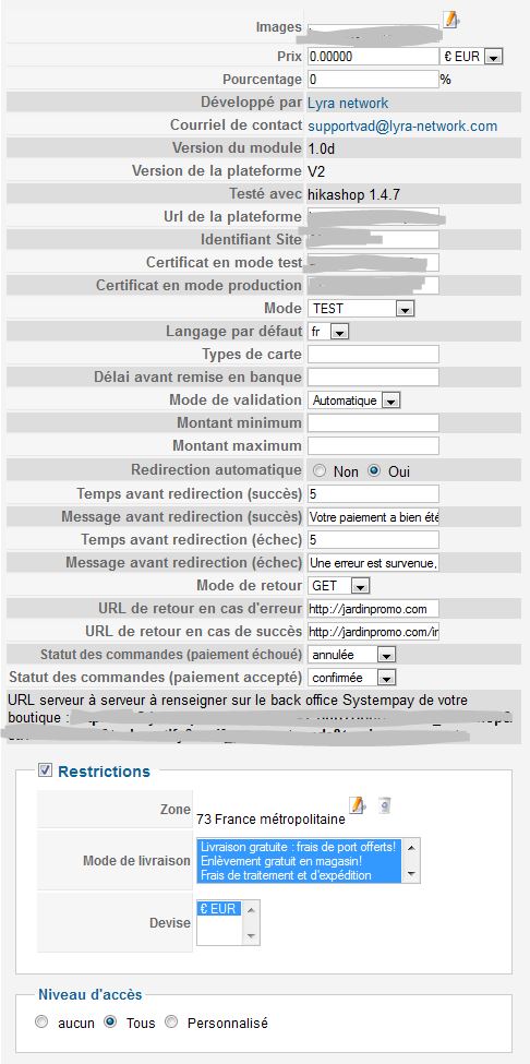

Voici :
S'il en faut plus...
Merci.
Last edit: 13 years 3 months ago by oliv.

Pouvez vous essayer sans les valeurs "code postal minimum / maximum" ?
Le système de restriction ne se base pas sur le code postal à l'origine mais les codes renseignés peuvent peut être prendre le dessus sur le contrôle de l'adresse.
  • Posts: 257
13 years 3 months ago #107919
J'ai essayé sans ces valeurs et je peux toujours commander avec une adresse en Belgique.
J'ai configuré ainsi pour exclure la Corse. Il y a peut-être une autre méthode qui permettrait d'éviter le problème?
Merci.

13 years 3 months ago #108097
Le problème est un problème de logique.
Je vois que le client ne spécifie pas son pays:
www.hikashop.com/media/kunena/attachment...ture2_2013-06-04.JPG
Du coup vous ne pouvez pas dire si le client veut être livré en france ou en belgique ou ailleurs.
Si je vous mets la ville "Valence" vous ne saurez pas si je parle de valence en france ou en espagne.
Donc votre restriction de pays est purement et simplement ignorée car HikaShop ne peux pas connaitre le pays de l'adresse vu que l'utilisateur ne peut pas le sélectionner.
La solution est donc soit de bien spécifier à l'utilisateur que la livraison est uniquement pour la France, soit de remettre le champs de pays et de désactiver les pays autres que la France métropolitaine.

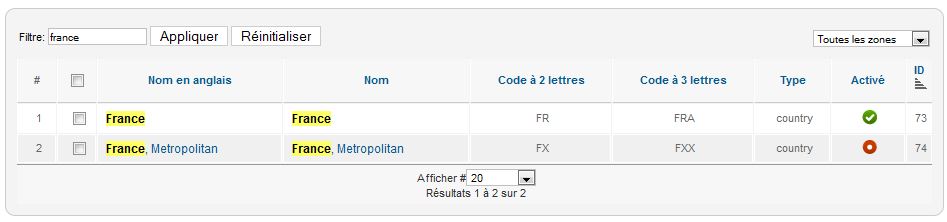

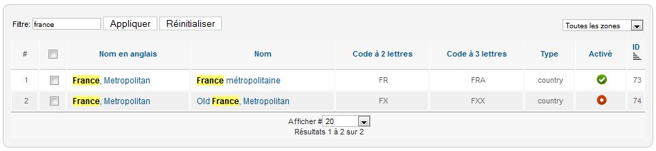

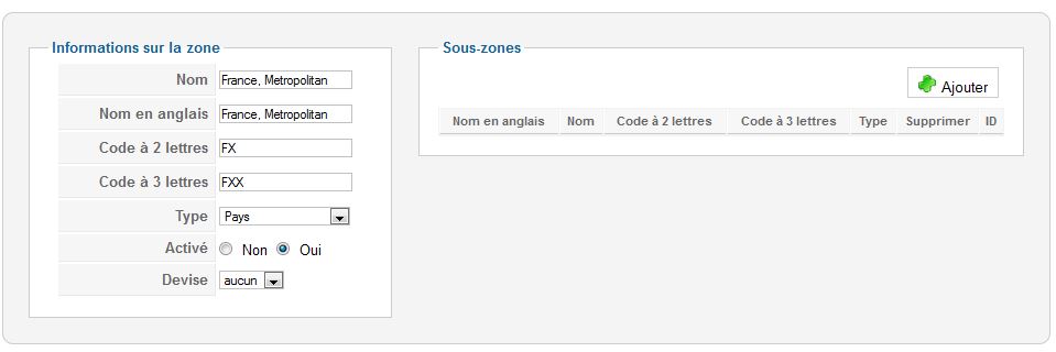

13 years 3 months ago #108136
Le problème venait du fait que si l'on coche "France Métropolitaine" cela ne fonctionne pas car la zone est vide de département.
Il faut donc cocher "France" et en ce qui me concerne supprimer les Dom Tom et La Corse.
J'ai donc dépublié "France Métropolitaine" pour ne vendre qu'en France Métropolitaine...
Du coup, au passage en caisse, j'ai une liste déroulante qu'il n'est pas possible de dérouler, ça fait moyen?
Merci.
Last edit: 13 years 3 months ago by oliv. Reason: précision

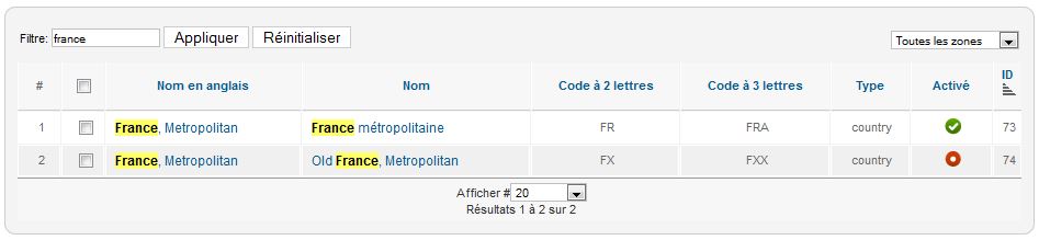

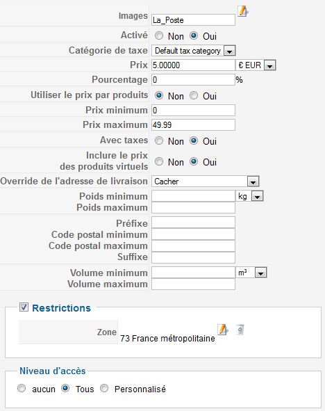

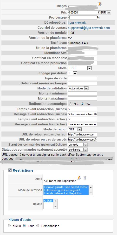

13 years 3 months ago #108864
Ca ne fonctionne finalement pas, j'avais pas vidé le cache du navigateur.

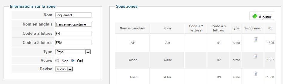

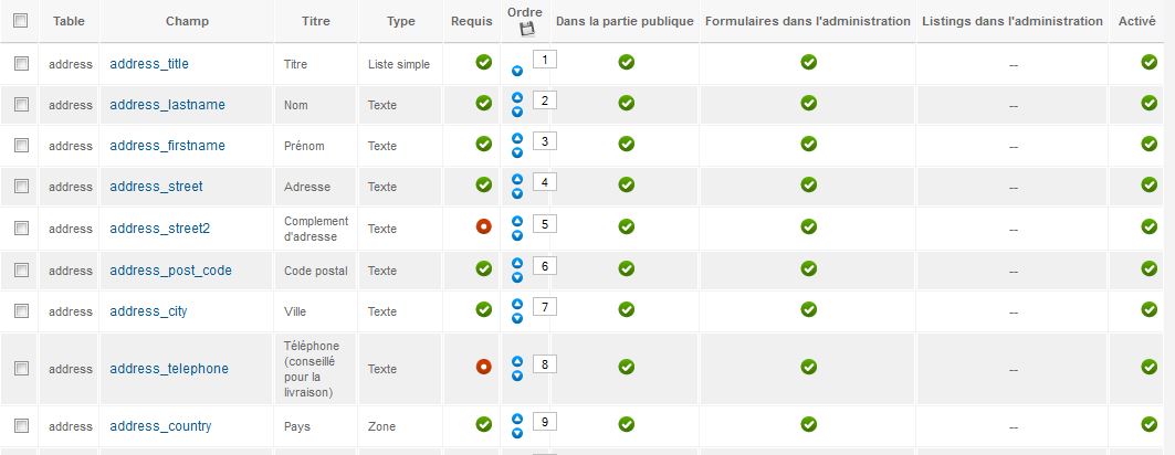

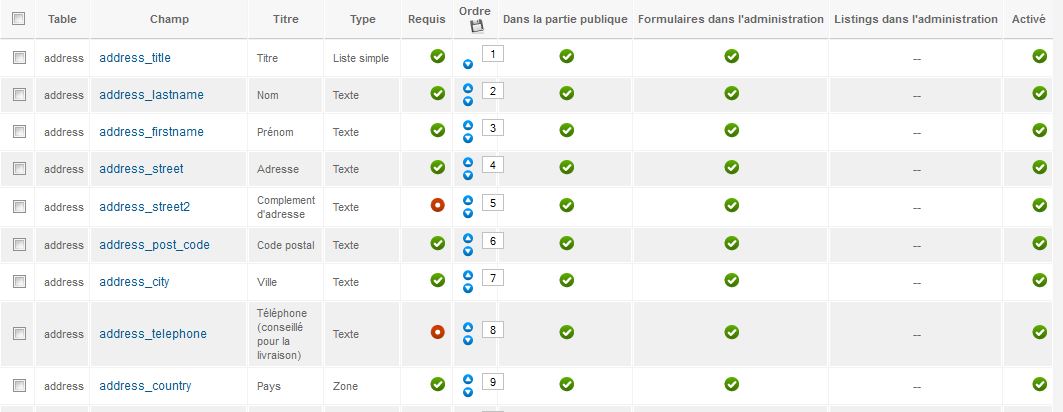

Pour résumer :
Configuration des modes de livraisons :
Configuration d'un mode de livraisons :
Configuration de la seule zone active avec comme sous-zone les départements français sans la Corse et les Dom Tom :
Configuration des champs avec le choix du pays actif :
Configuration du mode de paiement par carte :
Merci.

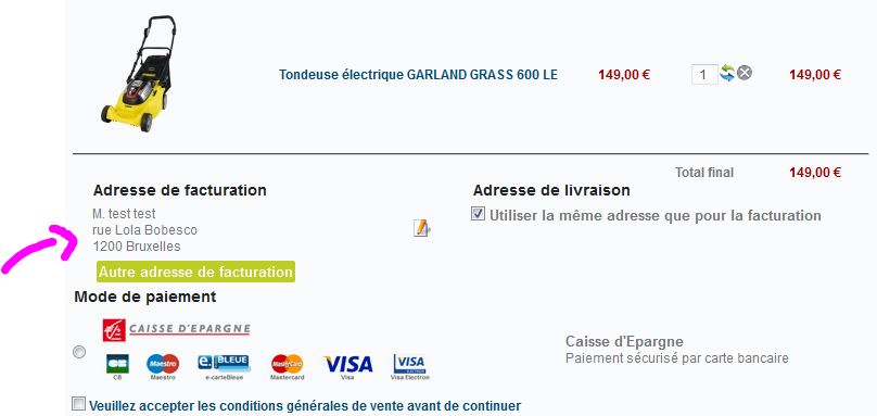

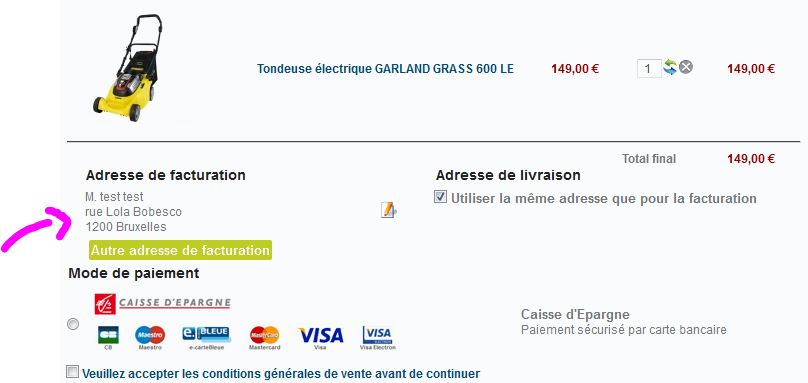

13 years 2 months ago #110005
J'ai renseigné une adresse en Belgique avec une rue existante et le code postal 1200 puis Bruxelles et il est possible de commander.
Si ça peut vous éclairer.
Merci.
  • Posts: 86179
  • Thank you received: 14217
13 years 2 months ago #110027
Oui mais si vous regardez le champs "pays" de l'adresse, c'est toujours la France.
Donc normal que cela vous laisse passer vu que le système comprend que votre adresse est la ville Bruxelles en France.
C'est le soucis de logique que je vous avez déjà expliqué. Si l'utilisateur entre une adresse invalide, impossible pour le système de le savoir.
