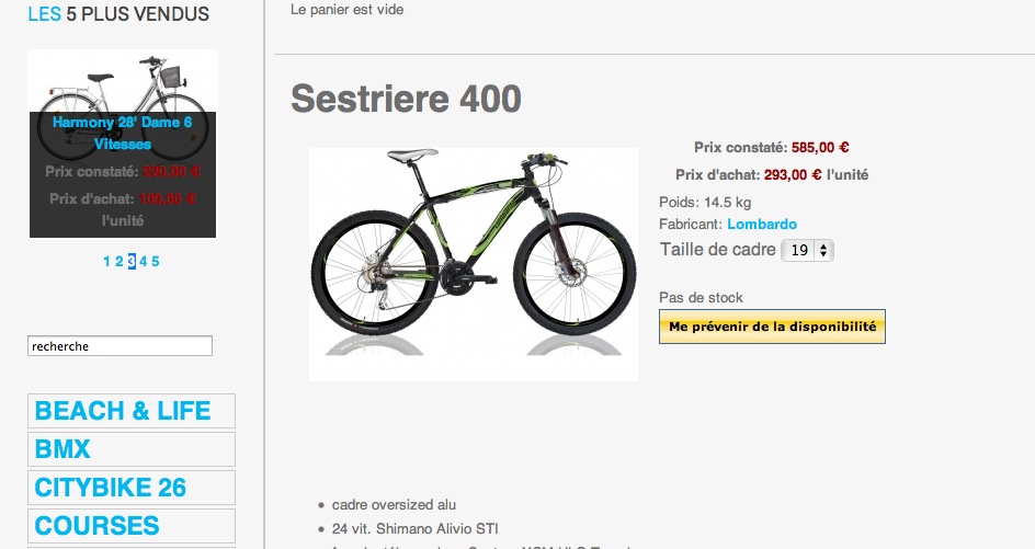

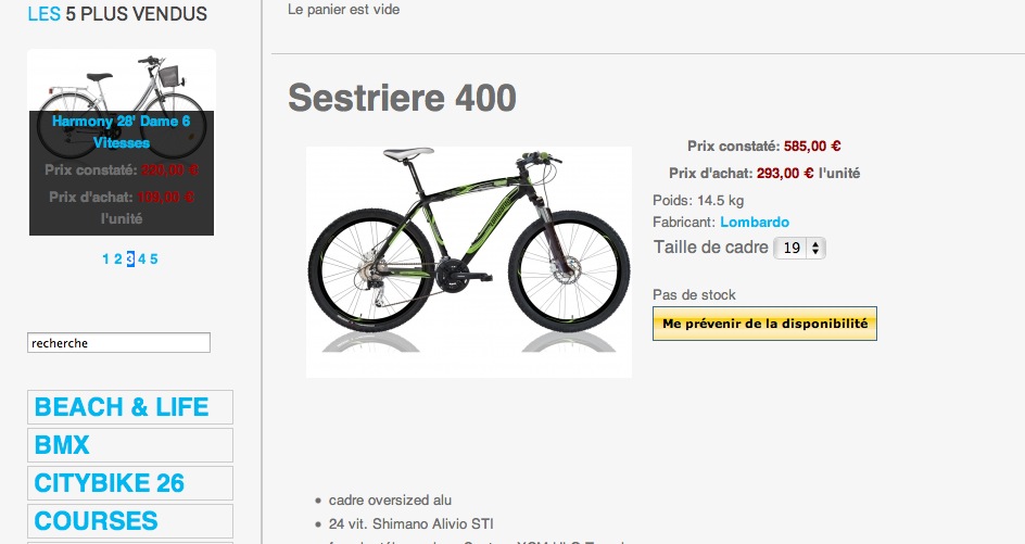

  • Posts: 167
13 years 3 months ago #105739
voici l'image du problème

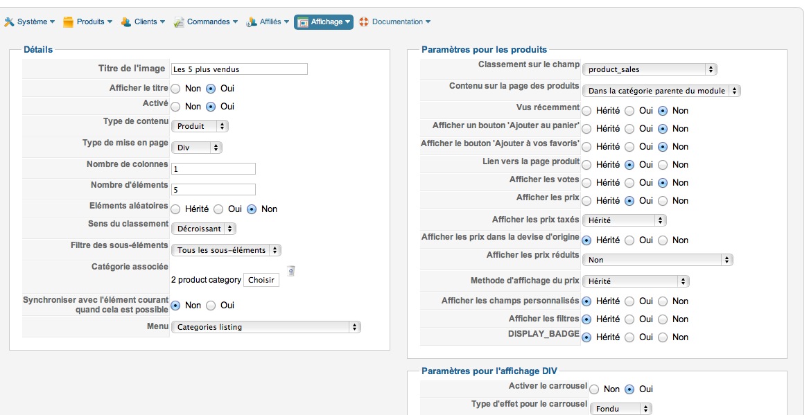

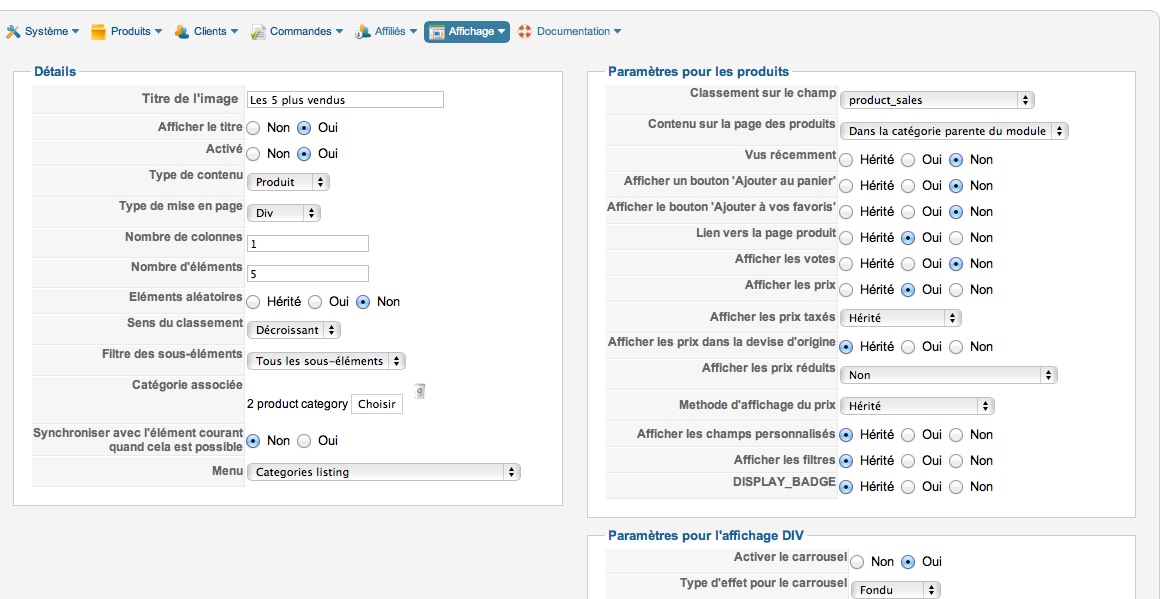

  • Posts: 167
13 years 3 months ago #105799
voici la configuration
pour le lien je vous l'envois en PM car il faut un compte pour y accéder (je vous mets un compte admin au cas ou)
