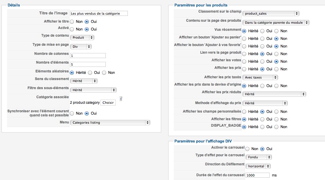

bonjour la team
petit soucis avec le carrousel, je l'ai reglé ainsi (ci dessous) pour afficher les 5 articles les plus vendus de la catégorie choisie.
deux question: déja pourquoi ca ne marche pas? ca m'affiche pas du tout les plus vendus (sauf si je n'ai que 5 produits dans la catégorie lol)
ensuite, est ce possible d'afficher les plus vendus de TOUTES les catégories?
merci d'avance

Ca ne fonctionne pas, probablement parceque la valeur héritée de "Elements aléatoires" est "Oui", or il ne faut pas que ce soit les éléments aléatoires qui soient affichés, il faut donc sélectionner "non" pour cette option.
Dans cette configuration, la catégorie "product category" regroupe par défaut tous les produits, donc ce module va afficher les produits les plus vendu de toutes les catégories.
Avec l'option "Synchroniser [...] possible", cela affichera les produits de la catégorie en cours, pour toujours avoir ceux de toutes les catégories, il faut désactiver cette option aussi.

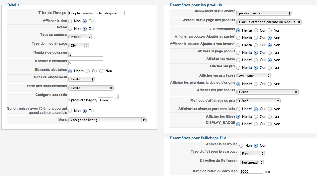

  • Posts: 167
13 years 4 months ago #104960
en cochant NON a éléments aléatoire, ca ne change rien
en cochant NON a synchroniser ça n'affiche plus le module...

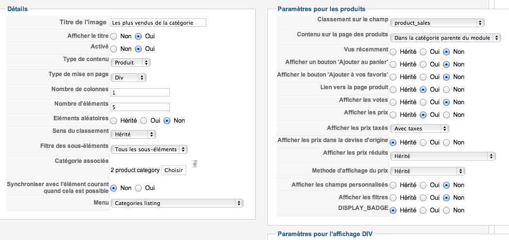

13 years 3 months ago #104985
En desynchronisant vous affichez alors les produits de la catégorie "2 product category". Vous devez alors afficher les éléments des sous-catégories.
Je ne pense pas que le module ne s'affiche pas, mais qu'il affiche un module sans produit.
Au niveau du "product_sales", avez-vous essayer de changer le sens du classement ?

  • Posts: 167
13 years 3 months ago #105166
oui je pense aussi qu'il ne s'affiche pas car il n'a rien a afficher...
''Vous devez alors afficher les éléments des sous-catégories'' OK... et ca se trouve ou cela svp?
concernant "product_sales'' croissant ou décroissant change l'ordre mais aucun n'est bon... pour autant que je sache le systeme marche bien car dans les stats le produit ''le plus vendu'' est bien le bon... mais je ne sais pas, on dirait que le module du carrousel n'est pas synchronisé...

1. C'est l'option "filtre des sous éléments" qu'il faut changer.
2. Désactivez la synchro, l'aléatoire et le vue récemment et cela affichera les produits dans l'ordre des ventes automatiquement.

13 years 3 months ago #105216
ca ok, ca ffiche effectivement l'ensemble des produits
ca par contre, c'est fait, mais ca n'affiche toujours pas les produits les plus vendus, mais visiblement un ordre dont le sens m'échappe et que ce soit en croissant ou décroissant
