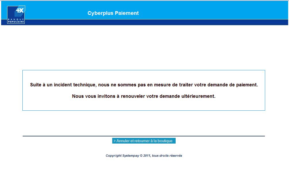

15 years 6 months ago #10037
Je vais avoir un compte pour testé d'ici peu,
Je vois bien le pluggin merci, par contre j'obtiens cette fenêtre

15 years 6 months ago #10038
Si nous n'avez pas entrez de site id/certificat valide (vu qu'apparement vous n'avez pas encore de compte de test), c'est normal que cela ne fonctionne pas :)

  • Posts: 86099
  • Thank you received: 14200
15 years 5 months ago #12395
C'est à cause du plugin. Il manque un paramètre ou un paramètre est incorrect lors de l'envoi vers la banque. Serait-il possible d'avoir un lien vers ce magasin ?

  • Posts: 181
15 years 5 months ago #12675
J'ai bien rempli idsite et le certificat
J'ai rempli également URL d'annulation et URL de retour par l'adresse du site.
J'ai cocher oui pour test
Pourtant j'obtiens toujours la page :
Suite à un incident technique, nous ne sommes pas en mesure de traiter votre demande de paiement.
Nous vous invitons à renouveler votre demande ultérieurement.
2011-03-30 10:33:40 PaymentFormError = 03 - TRANSACTION_ID
Missing or invalid parameter value
