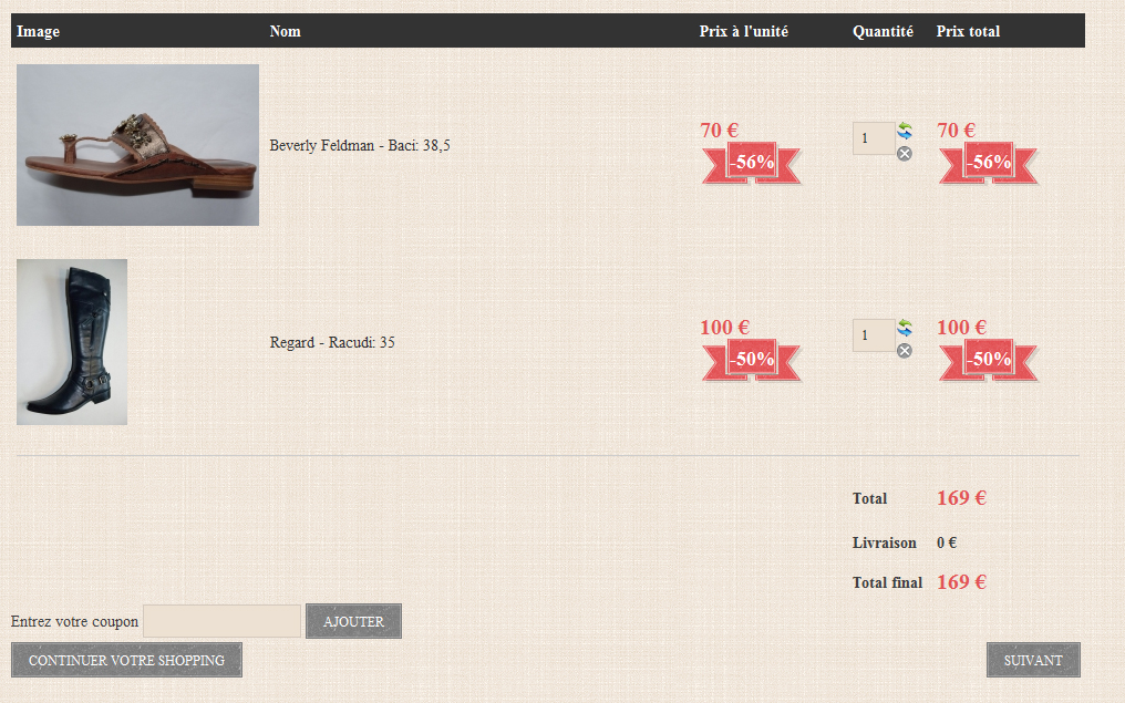

Il semble que l'erreur d'arrondi vienne de hikashop. J'ai testé ta solution sans succès.
L'erreur de calcul se produit avant de passer sur la plateforme paypal.
Attachment not found
Merci pour ton aide

J'ai une piste, le panier semble additionner les montants avant qu'ils aient été arrondis (suite à la réduction).
Exemple sur le calcul précédent : 159 - 56% = 69,96 (arrondi à 70 normal) et 199 - 50% = 99,5 (arrondi à 100€ normal).
Seulement le panier semble calculer 69,96 + 99,5= 169,46 (arrondi à 169 normal aussi)
Pourquoi le panier ne prend t'il pas comme valeur les arrondis 70 + 100 = 170 ?

Ce n'est pas une erreur. Il est normal que le système calcule 69,96 + 99,5= 169,46 et que cela fasse un total de 169 et pas 170 si vous avez décidé d'arrondir à l'euro près. Comptablement, il est obligatoire de faire les calculs avec les prix sans arrondi et d'appliquer l'arrondi sur le total. Si vous épluchez les tickets de caisse de vos courses et que vous calculiez tout à la main vous trouveriez également des différences avec les arrondis sur les calculs de TVA car la TVA est appliquée sur le total des produits et non par produit (donc le total des prix des produits HT + la TVA global du ticket de caisse peut potentiellement être différent du total TTC).
PayPal obtient 170 car HikaShop lui fourni les prix des produits (70 et 100) et que c'est PayPal qui fait le calcul à partir de ça car PayPal n'autorise pas l'envoi du total lorsque vous lui envoyez le détail de la commande.
Mais si vous lui envoyiez 69,96 et 99,5, et bien le total sera tout aussi faux car il ne ferait alors pas l'arrondi comme vous l'avez configuré dans HikaShop et vous obtiendriez 169,46 sur PayPal.
Bref, la seule solution, c'est de désactiver cette option comme je vous l'ai déjà dit pour que PayPal utilise directement le total calculé par HikaShop.
