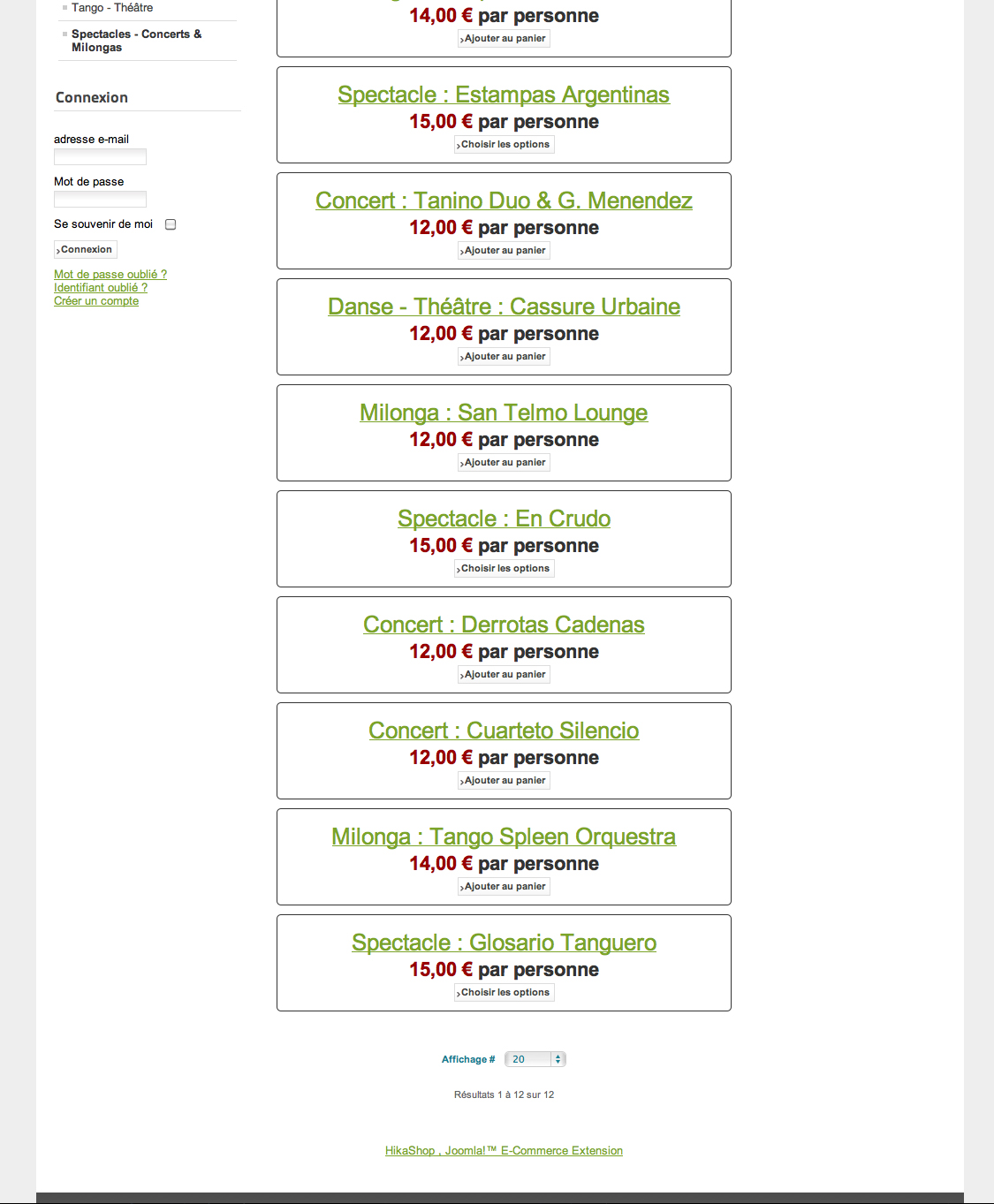

Dans le menu principal on clique sur "Spectacles - Concerts & Milongas"
Je vous ai mis en pièce jointe la page en question. Le produit c'est "Spectacle : En crudo"
Pour l'affichage je voudrais que les prix des caractéristiques ne s'affichent que pour 3 produits de la même catégorie ou pas du tout...

Dans les options HikaShop de votre module/menu de listing de produits, vous pouvez sélectionner l'affichage des prix avec l'option "price display method" et par exemple utiliser l'affichage "range" qui affichera automatiquement de 12 à 24 (en utilisant le prix le plus faible et le plus haut des caractéristiques).
Vous pouvez accéder aux options de vos modules/menus via le menu Affichage->Modules/Menus de contenu.
