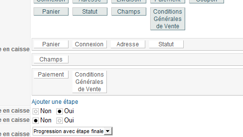

Voilà mon problème, j'essaye de faire une étape lors du "passage en caisse" avec seulement les champs personnalisés. Donc :
Etape 1 : Adresse/enregistrement
Etape 2 : 2 champs personnalisés (type texte)
Etape 3 : paiement + cgv
J'ai donc créé mes 2 champs personnalisés, puis j'ai créé une étape spéciale du passage en caisse pour ces 2 champs personnalisés comme suit :

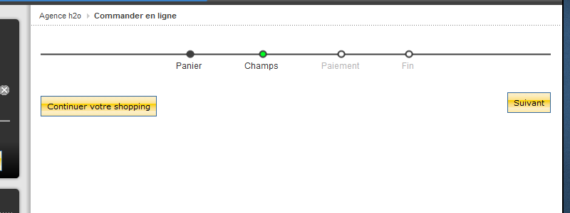

Mon problème est que ces 2 champs personnalisés continuent à s'afficher à la fin de mon étape 1 (avec l'adresse) et rien à mon étape 2 :
Cette étape m'est importante, elle permet aux personnes connectées de passer directement à l'étape 2 et devoir remplir ces 2 champs qui changent à chacune de leur commande.

C'est surement que vous avez créé des champs personnalisés de la table "adresse" et non de la table "commande" (uniquement disponible dans l'édition Business d'HikaShop).
  • Posts: 8
13 years 3 months ago #106537
C'était ça, merci.
