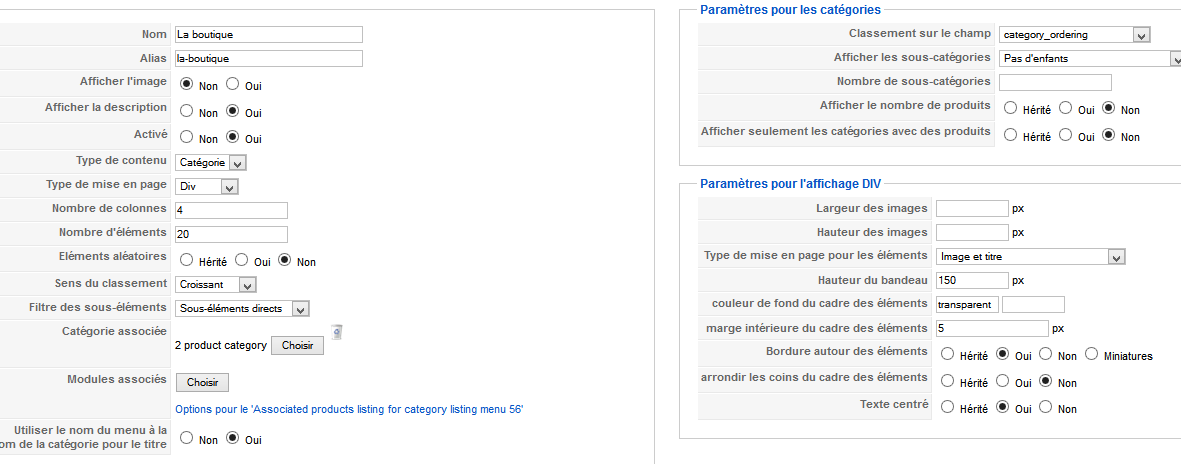

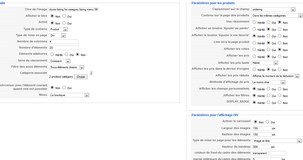

Voici 2 captures d'écran (menu hikashop et module associé)... Merci de me dire ce que j'ai fait de faux...

De ce que je vois la catégorie dont vous voulez afficher les produits et la "product category" par défaut.
Je pense que vous n'avez simplement aucun produit dans cette catégorie. Sélectionnez en une autre ou bien mettez l'option "filtre des sous éléments" à "tous les sous-éléments"

1. Un lien de menu Joomla "la boutique" de type "HikaShop » Catégorie / Listing".
2. Celui-ci est lié aux paramètres menu hikashop "la boutique" : ma capture d'écran ci-dessus.
3. Et enfin le module associé "product listing for category menu listing menu 56": ma seconde capture.
