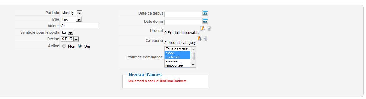

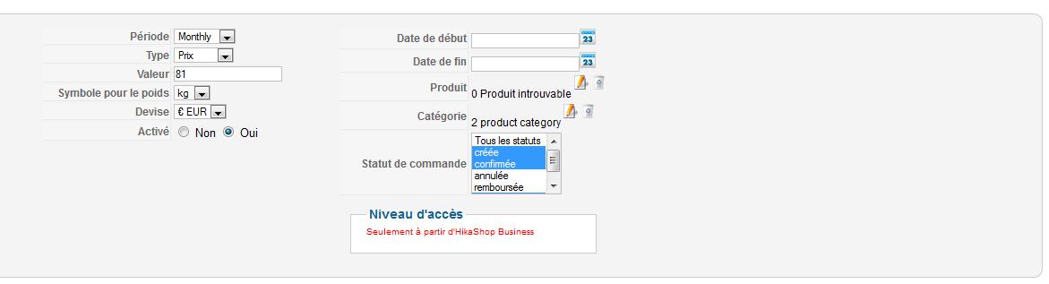

  • Posts: 17
13 years 3 months ago #107932
J'en reviens à mon premier message, sur les limites de panier.
J'ai bien réussi à installer les limites de commande par produit gratuit.
Je ne parviens cependant pas à imposer une limite mensuelle par panier.
Les clients du site devront se limiter à 81€ de commande par mois calendaire, toutes catégories (et donc produits confondus). Ils peuvent acheter 75€ d'un produit X, mais il leur restera donc 6€ sur les produits restant.
Ci-joint une capture de ma limite.
J'ai bien mis en monthly, valeur 81€, sur toutes les catégories, mais je parviens à dépasser 81€ de commande dans mon panier et finaliser ma commande.
Devrais-je effectuer une limite type cart valeur 81€ en mettant des dates fixes de debut et fin, soit effectuer 12 limites différentes pour les 12 prochains mois?
Merci de m'aiguiller sur la procédure.
  • Posts: 2334
  • Thank you received: 403
13 years 3 months ago #107974
La configuration en "monthly" devrait marcher.
En revanche vous avez peut être commandé des produit qui n'était pas en euro ou qui n'appartenait pas à la catégorie sélectionnée, le problème peut venir de là.

  • Posts: 17
13 years 3 months ago #107995
Après vérification, tous mes prix sont bien en euro.
J'ai mis la catégorie mère (product category) pour inclure toutes les sous catégories. J'ai testé avec la catégorie produits payants, même problème, je peux excéder 81€ d'achat.
J'ai également testé en "cart" avec une date mensuelle (jusqu'à fin juin), mais ça ne marche pas non plus.
J'ai également testé en catégorie commande "created", type "prix" et période "monthly", choux blancs.
Des suggestions?
Merci d'avance.
  • Posts: 86179
  • Thank you received: 14217
13 years 3 months ago #108101
Si vos porduits sont dans des sous catégories, alors il ne faut pas sépcifier la catégorie. Car cette option ne gère que les produits directement dans la catégorie.
C'est surement pour cela que la limite n'est pas prise en compte.
  • Posts: 17
13 years 3 months ago #108175
Malheureusement, ça ne marche toujours pas sans spécifier de catégorie.
J'ai testé également une période "cart" avec prix 81€ sur une durée déterminée "du 7 au 30 juin", sans succès. :huh:
N'ayant pas accès aux niveaux d'accès, j'assume que le mode super utilisateur comprend par défaut les limites, puisque ma limite sur les produits gratuits fonctionne?

  • Posts: 86179
13 years 3 months ago #108256
Peut être que cela vient de la configuration de vos produits alors ? Comment les avez vous configurés ? Avec des caractéristiques ?
  • Posts: 17
13 years 3 months ago #108340
Aucune caractéristiques à mes produits, ni options ou produits associés.
J'ai mis des limites de quantité par commande (pour ne pas excéder 81€), mais même en les supprimant, je peux excéder 81€ de commande :huh:
Je bloque complet là :(

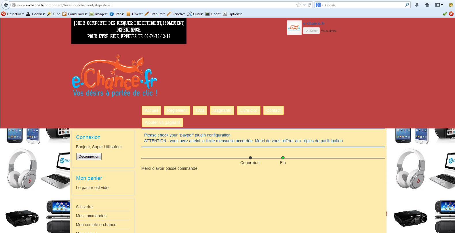

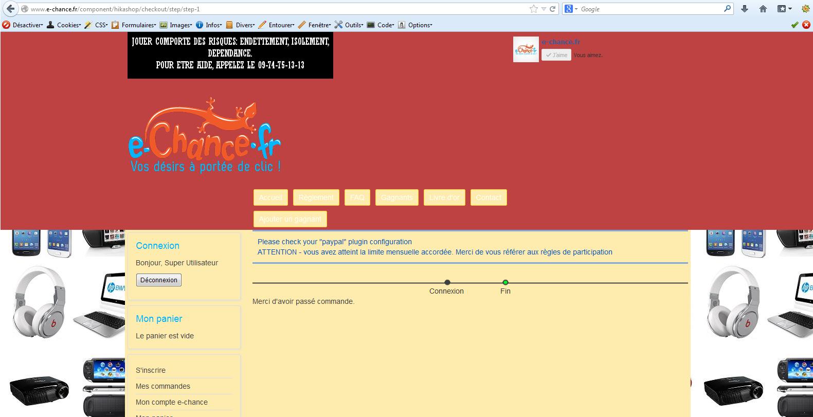

  • Posts: 17
13 years 2 months ago #111184
Je vous (Nicolas) ai répondu par email concernant un conflit entre le dev sur la limite de panier et le plugin de paiement.
L'avez vous bien reçu?
Pour récapituler, un client qui passe une commande n'a aucun moyen de payer et confirmer sa commande, la commande reste en statut "créé". De plus, un message d'erreur "limite atteinte" apparait, alors que cette limite n'est pas atteinte (voir capture d'écran)
Le plugin Paypal est correctement installé, j'ai bien vérifié qu'il n'y ai pas de restrictions, ... je bloque sévère :huh: , d'autant que le site n'a pas pu enregistrer sa 1ere commande :unsure:
Merci de votre aide par avance.
Bien à vous.
