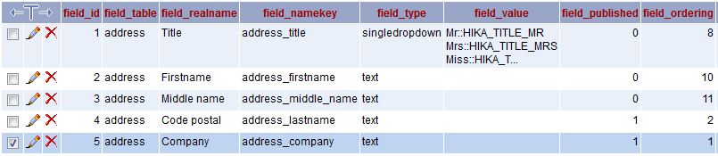

Et voici un bout de la bdd où je dois sûrement trouver les infos nécessaires?
Merci.
  • Posts: 86096
  • Thank you received: 14199
13 years 3 months ago #107195
Ce n'est pas
$theField=$oneExtraField->Company;
mais
$theField=$data->address_company;
qu'il faut utiliser.
