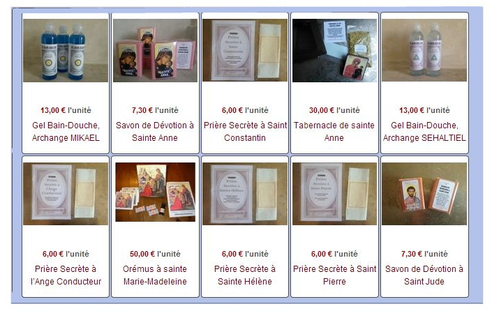

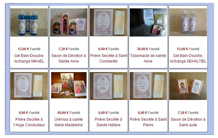

Je vous soumets un problème css qui parait trivial mais que je n'arrive pas résoudre.
Je veux que mes blocs de 10 articles (voir les 2 exemples sur cette page ) soient centrés horizontalement dans le rectangle bleu clair (selon modèle de la pièce jointe)et non pas justifiés à gauche.
Je ne localise pas cette fois-ci le css concerné...
Merci d'avance pour votre aide.
PS
Question subsidiaire :
Comment figer la hauteur des vignettes pour qu'elle reste fixe quelque soit le nombre de ligne du nom du produit (autrement dit pour qu'elles soient toutes de la même hauteur !)
13 years 3 months ago #107915
Je pense que la solution serai d'utiliser ce genre de code CSS :
.hikashop_products {
margin-top: 50px;
margin-left: 25px;
Ps: Les vignettes, semblent être toutes de la même hauteur pour moi :).
En espérant que cela vous aidera.

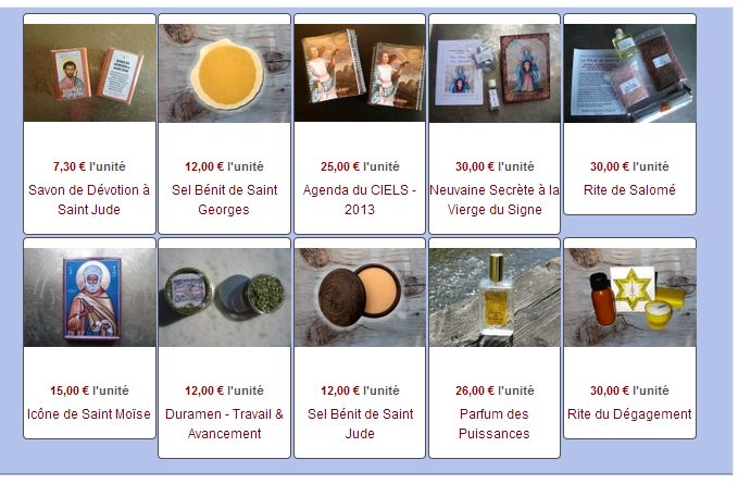

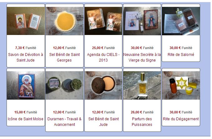

13 years 3 months ago #107931
Bien vu ! Ca fonctionne parfaitement bien. Merci
Si, sur le second module de la page(capture en pièce jointe) on voit que les vignettes sont de hauteurs différentes selon que le nom du produit prend une ou deux lignes.
J'aimerai bien figer la taille la plus grande pour que les bases soient alignées....
Merci.

13 years 3 months ago #107943
Je pense que ce genre de code pourrai faire l'affaire :
.hikashop_subcontainer.hikashop_subcontainer_border {
height: 200px;
  • Posts: 138
13 years 3 months ago #108006
Ah non,la ça ne semble pas fonctionner.
La hauteur des vignettes n'est pas modifiée
13 years 3 months ago #108049
Le code donné par Mohamed semble correct, il faut peut être modifier la valeur "200px" par une valeur plus important, cela dépend de la taille actuelle de vos vignettes.
.hikashop_subcontainer_border{ height: 300px;}

  • Posts: 138
13 years 3 months ago #108060
Oui parfait. Merci beaucoup. Je ne devais pas regarder au bon endroit...
Le top serait maintenant que les boutons "Ajouter au panier" soient alignés à la base des vignettes. Mais c'est sûrement un peu plus compliqué !

13 years 3 months ago #108061
En effet, cela va nécessité plus de modifications.
L'utilisation des propriétés css tel que position: relative & absolute ainsi que bottom seront de rigueur.
